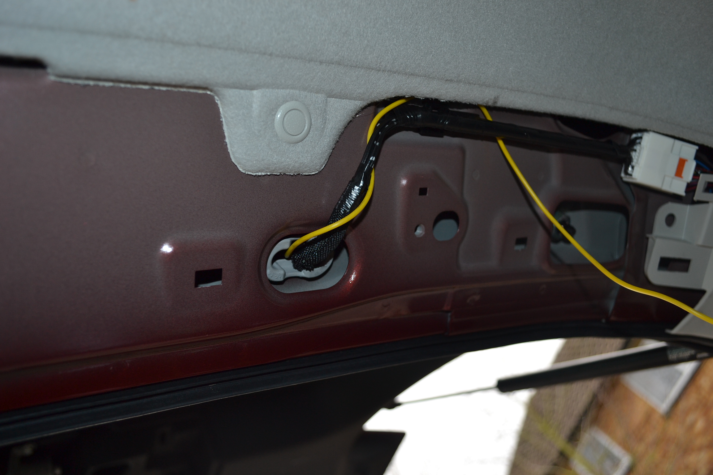

Wojtek napisał(a):Nastepnie demontujemy pas podsufitowy... nie bac sie tylko pociagnac w dol... caly jest na ztrzaskach metalowych... ;)
po zdjeciu panelu wyglada tyl tak...

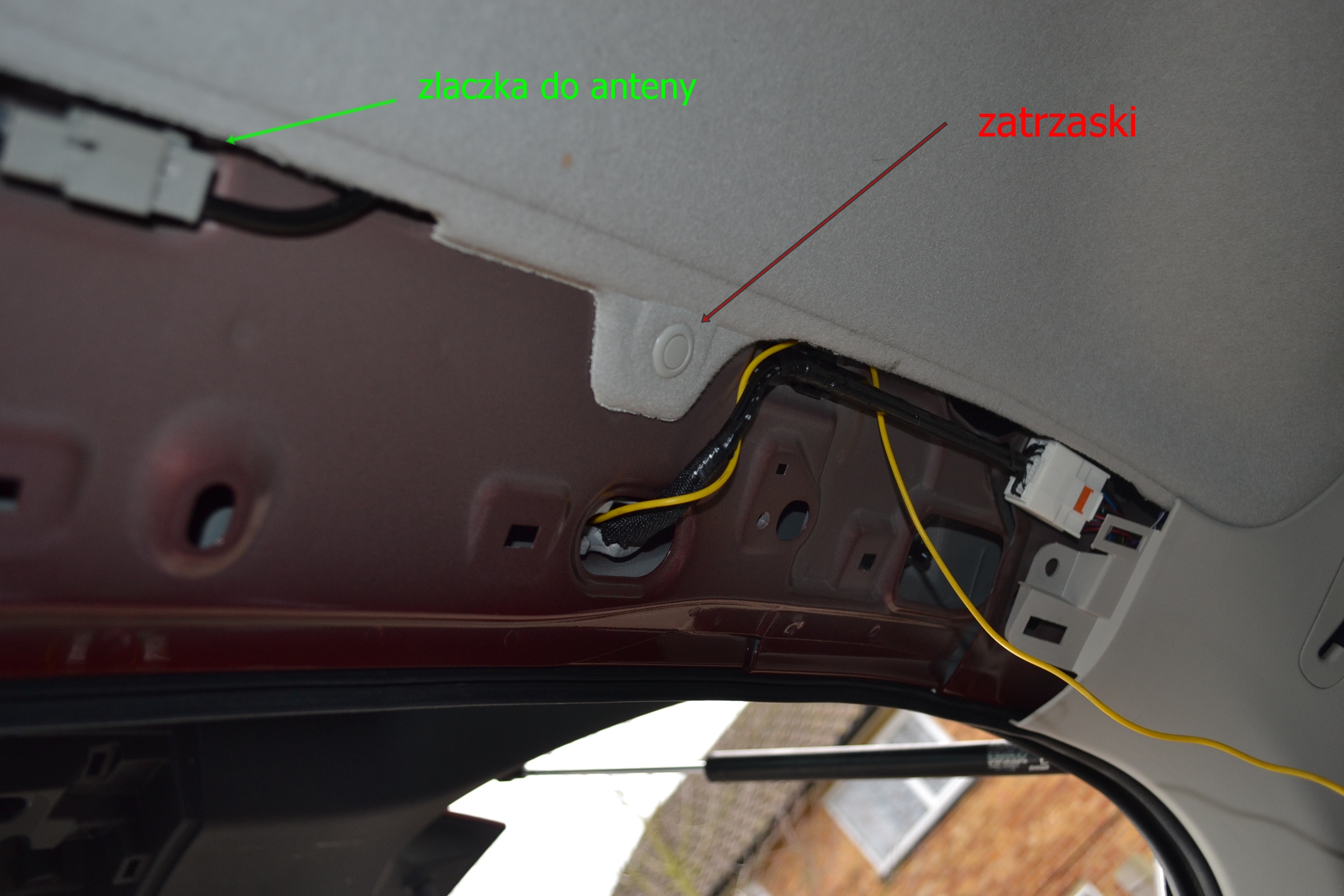

2. wypinamy kołki, na ktorych trzyma sie podsufitowka.
na kolejnym zdjeciu mamy pokazany typ zatrzaskow... i nie mowcie mi, ze jest w nich jakis problem... <faja>
3. dalsze postepowanie zalezy juz od tego po co chcecie demontowac podsufitowke...
jednemu wystarczy 40cm , a inny zdejmie ja cala...

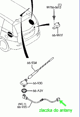

* – na zdjeciu drugim widac wtyczke do anteny ;)
a na pogladowych rysunkach wyglada to tak...

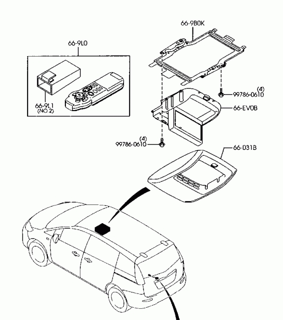

widac tam takze jakie elementy sa potrzebne do montazu systemu DVD...

System DVD w trakcie montazu. Nie jest tak zle na wzmocnieniach dachu sa orginalne miejsca do przykrecenia calego sprzetu. <jupi> W podsufitowce jest zaznaczone miejsce na wyciecie otworu :) Problem tylko z podlaczeniem bo Mazda poskompila instalacji ektrycznej z opcja dla wielu wersji wyposarzenia, do ktorej podpina sie tylko dodatkowy osprzet <glupek2> szkoda!!! byloby latwiej. No coz trzeba rzezbic samemu. Po ukonczeniu parc dodam foty i opisze jak i co polaczyc zeby gralo. Mam nadzieje ze to ogarne. <oczko>
