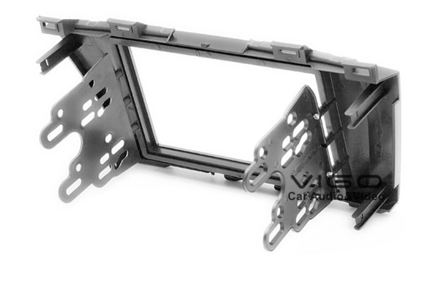

Witajcie,
Pojawiły się już stacje multimedialne do nowej piątki... I to nie tylko te dedykowane na win ce6.0 czy androida... Również teraz już można montować dowolny sprzęt 2DIN-owy.
Dostępne są ramki:
http://www.ebay.co.uk/itm/11-177-Radio- ... 33858d50e5
Wyglądają tak:
Oczywiście w tym wypadku potrzebne będą kable przejściowe... ;)

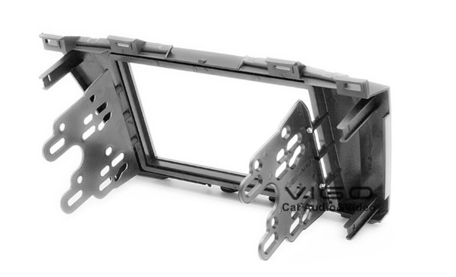

Ostatnio montowalismy stacje na andriodzie 2DINowa uniwersalna...
W M5 nie jest potrzebna dedykowana stacja... wystarczy uniwersalna i ramka...
Mam nadzieje, ze kolega Adam wrzuci niebawem fotki... ;)
