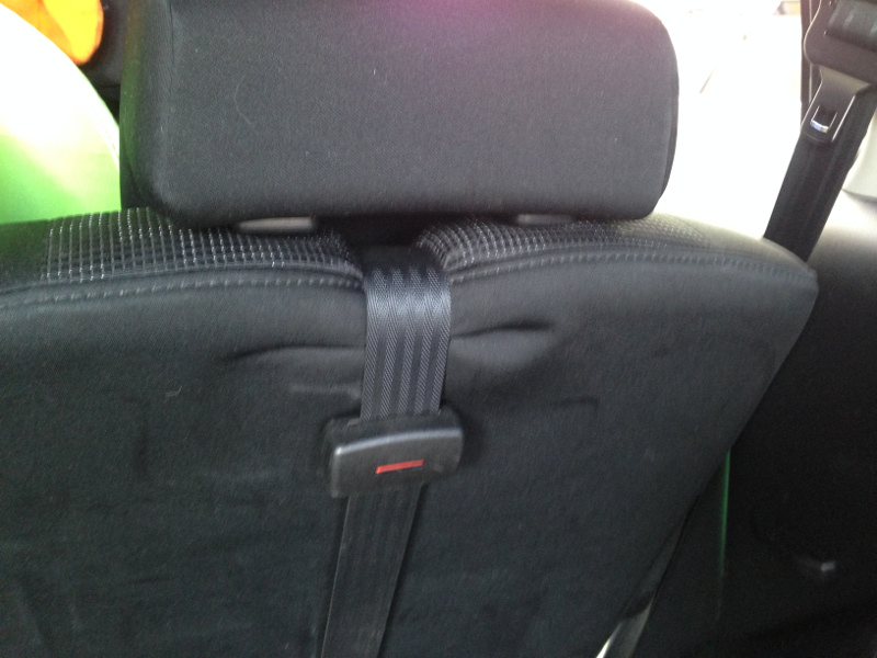

Nasza pociecha niedługo się przesiada do następnego fotelika, gdzie będzie siedzieć już przodem (fotelik Jane Exo). Ma on wpięcie w ISOFIX oraz top-tether (kotwicę) zapinaną z tyłu siedzenia w Madzi. Problem w tym, że po zapięciu tak fotelika strasznie zdeformowała się górna część siedzenia (załączam zdjęcie). Macie pomysł jak to rozwiązać? Jedynie co mi przychodzi do głowy to podłożyć ręcznik złożony kilkukrotnie aby był odpowiednio gruby.
Może macie inne pomysły/patenty?

Czy jest jakaś regulacja pasa do kotwicy?
Posty: 17533 (110/486)
Postprzez alchemyx » 8 wrz 2014, 14:32
Tak, siła naciągu tylko. To co widać na zdjęciu to czujnik naciągu i jest na czerwono, więc wciąż naciągnięte za słabo.

Wstaw kawałek blachy z otworami na pręty zagłówka.

W sumie dobry poomysł... tylko wspornik musiałby być w górnej-tylnej części oparcia...

Jest to jakaś myśl, chociaż nie ukrywam, że dziwi mnie to, że nie przewidzieli takiego problemu.
