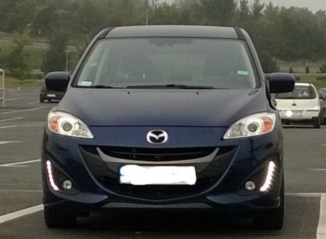

Załączam zdjęcia mojej 5. Wykonane telefonem więc jakość taka sobie.

Postprzez brtk » 11 wrz 2013, 10:06
No, bombowo! Dzięki za obrazki.

Postprzez rmazdas » 11 wrz 2013, 16:07
Zamontowałem lampy w czerwcu. Jak na razie sprawują się b. dobrze. Jakość plastiku taka sama jak w tych zdemontowanych elementach. Wszystko spasowane idealnie. Diody też wydają się porządne. Lampy sprawiają wrażenie oryginalnych, montowanych fabrycznie. W zestawie instrukcja montażu , komplet kabli, zacisków, sterownik. Lampy zapalały sie po przekręceniu kluczyka. Po małej przeróbce zapalają sie po odpaleniu silnika. Podpięte wg instrukcji pod światło postojowe (taki kabelek wykrywający napięcie na postojowych) , po załączeniu postojowych, ksenonów diody wyłączają sie automatycznie ( choć można również podpiąć inny przewód , który nie wyłączy diod w drl-ach tylko zmniejszy ich moc). DRL-y zakładałem sam, przy demontażu zderzaka urwałem jeden zaczep, który był przykręcony do błotnika. Drobna usterka, zderzak przykręcony wszystko ok. Czas ok. 1,5 godz. (tylko dlatego , że pierwszy raz w życiu demontowałem zderzak, dla zaawansowanych na pewno będzie krócej).
