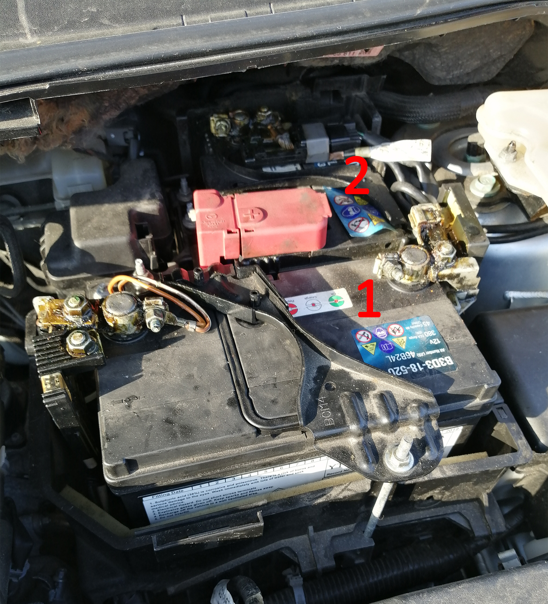

Przeszukałem, całe Nasze forum i szczerze mówiąc zgłupiałem, dlatego postanowiłem tutaj napisać – być może moje pytania są głupie, no ale cóż wybaczcie, "nowe" auto w rodzinie i to już trochę nafaszerowane tymi wszystkimi systemami, więc dopiero się tego uczę
Mam podobny problem, z tym migającym na pomarańczowo i-stopem, w swojej maździe 5 mam tam dwa akumulatory z tego co już wyczytałem na forum to:
1 akumulator (model: B3D3-18-520 9D, 46B24L) – jest główny,
2 akumulator (model: LFBL-18-520 9D, 34B17L) – jest akumulatorem pomocniczym (patrz zdjęcie).
Zmierzyłem multimetrem i wyszło, że na:
1 akumulator mam 12,29V – czyli z tego co wiem, to troszku mało?
2 akumulator mam 12,63V – to chyba ok?

VHD napisał(a):Restart i-stop można wykonać trzymając wciśnięty przycisk wyłącznika i-stop w czasie rozruchu silnika do momentu, w którym kontrolka zacznie migać na zielono. Potem przycisk należy zwolnić – kontrolka będzie migała na zielono do zakończenia kalibracji (u mnie trwało to ok 10 km).
Witam. Miałem ten sam problem. Po wyjeździe z komisu na światłach załączył się i-stop ale już się nie uruchomił, migał na pomarańczowo. Akumulator był od nowości Panasonic, napięcie było ok, gęstość elektrolitu też ale nie miał siły na rozruch.Podlaczylem laptopa z forscanem i pokazal się błąd akumulatora pomocniczego. Kupiłem yuasha ybx 3009 a błąd mogłem skasować zwykłym obd2 i Torque w smartfonie. Można jeździć z jednym głównym Aku tylko ale będzie migać cały czas i-stop.Pozdrawiam
