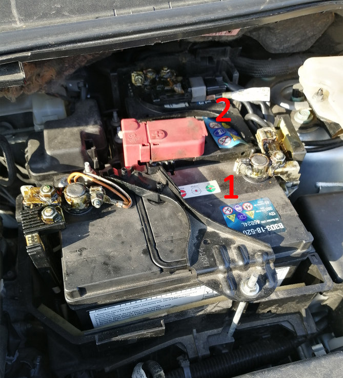

Przeszukałem, całe Nasze forum i szczerze mówiąc zgłupiałem, dlatego postanowiłem tutaj napisać – być może moje pytania są głupie, no ale cóż wybaczcie, "nowe" auto w rodzinie i to już trochę nafaszerowane tymi wszystkimi systemami, więc dopiero się tego uczę ;)
Mam podobny problem, z tym migającym na pomarańczowo i-stopem, w swojej maździe 5 mam tam dwa akumulatory z tego co już wyczytałem na forum to:
1 akumulator (model: B3D3-18-520 9D, 46B24L) – jest główny,
2 akumulator (model: LFBL-18-520 9D, 34B17L) – jest akumulatorem pomocniczym (patrz zdjęcie).
Zmierzyłem multimetrem i wyszło, że na:
1 akumulator mam 12,29V – czyli z tego co wiem, to troszku mało?
2 akumulator mam 12,63V – to chyba ok?
Tak to pokrótce wygląda i teraz kilka pytań:
1. Czy to są jakieś specjalne akumulatory (EFB lub AGM) i trzeba je ładować jakoś inaczej? Czy mogę spróbować je naładować takim prostownikiem z LIDLA (wydaje mi się, że tak – już pomijam jego czas ładowania) https://fanlidla.pl/gazetka/2019.12.30. ... tomatyczny
2. Czy mogę ładować w samochodzie na podłączonych klemach, czy lepiej akumulator wyciągać (lub chociaż odpiąć z klem)? Czy muszę w nim odkręcać te korki podczas ładowania?
3. Czy te dwa akumulatory są podłączone szeregowo, czy jakoś inaczej? Tzn, czy ten drugi też trzeba ładować osobno, czy podładuje się sam z tego 1szego?
4. W niedługim czasie (w miarę możliwości finansowych) i tak chciałbym je wymienić, to czy można to zrobić jakoś na 1dnym mocniejszym akumulatorze, czy koniecznie muszą być dwa? Myślałem o jakiś akumulatorach z Polskiej firmy centra. A co wy polecacie jeśli chodzi o akumulatory do Mazdy 5 II CW?
5. Czy kasowanie błędów i-stopu można zrobić bez podpięcia komputera? Znalazłem gdzieś instrukcję restartu i-stopy, czy to zresetuje błędy?
VHD napisał(a):Restart i-stop można wykonać trzymając wciśnięty przycisk wyłącznika i-stop w czasie rozruchu silnika do momentu, w którym kontrolka zacznie migać na zielono. Potem przycisk należy zwolnić – kontrolka będzie migała na zielono do zakończenia kalibracji (u mnie trwało to ok 10 km).
Akumulatory w Mazda 5 II CW i-stop

Postprzez Junior77 » 23 kwi 2021, 19:47
Witam. Miałem ten sam problem. Po wyjeździe z komisu na światłach załączył się i-stop ale już się nie uruchomił, migał na pomarańczowo. Akumulator był od nowości Panasonic, napięcie było ok, gęstość elektrolitu też ale nie miał siły na rozruch.Podlaczylem laptopa z forscanem i pokazal się błąd akumulatora pomocniczego. Kupiłem yuasha ybx 3009 a błąd mogłem skasować zwykłym obd2 i Torque w smartfonie. Można jeździć z jednym głównym Aku tylko ale będzie migać cały czas i-stop.Pozdrawiam

Postprzez CrockeR » 26 kwi 2021, 11:00
Dzięki Junior77 za odpowiedź, z tego co widzę po parametrach to ten akumulator co podałeś nie ma tej polecanej technologi EFB, tak? Gdzieniegdzie niby piszą, że to do systemu Start-Stop, ale sam producent o tym nie wspomina.
Pytanie czy w ogóle musi być do naszej Madzi akumulator w tej technologi EFB? Czy po prostu w związku z tym, że mamy 2 akumulatory to ta technologia jest zbędna? Czy można kupić zwykły z nadzieją, że koło 8-10 lat przetrwa?
Może inaczej, jak kupię te modele, to będzie git na chociaż 5 lat? Czy szukać czegoś z EFB?
1. YBX3053 12V 45Ah 400A (http://www.yuasa-akumulatory.pl/ybx3053 ... -p-46.html)
2. YBX3009 12V 30Ah 300A (http://www.yuasa-akumulatory.pl/ybx3009 ... a-p-1.html)
Nigdzie nie mogę znaleźć dokładnej specyfikacji na temat tych oryginalnych akumulatorów, czy one są EFB? Ktoś wie? Chodzi o modele które podałem wyżej, czyli:
1 akumulator (model: B3D3-18-520 9D, 46B24L),
2 akumulator (model: LFBL-18-520 9D, 34B17L).
Od: 22 kwi 2021, 07:29
Posty: 7 (3/0)
Auto: Mazda 5 II CW (2010), PB 2.0
Postprzez Junior77 » 26 kwi 2021, 20:41
Technologia EFB miała by sens gdybyśmy posiadali jeden akumulator.Sam posiadam ten zestaw YBX3053 i YBX3009 i jestem zadowolony. Żywot akumulatorów zależy od użytkowania , przy bardzo krótkich odległościach trzeba co jakiś czas podładować .Yuasha robi dobre akumulatory i nie sądzę że będą szybko padały. Ja czasami wyłączam i-stop(dużo świateł) a z reguły jeżdżę przy włączonej klimie ,także wtedy też się nie zalącza.

Postprzez CrockeR » 27 kwi 2021, 12:54
Dzięki Ci wielkie, bardzo pomogłeś. Też tak gdzieś właśnie wyczytałem, że EFB używa się w przypadku 1 akumulatora, a tutaj mazda zastosowała 2 akumulatory, więc wkłada się zwykłe – poza tym te YUASY to praktycznie bliźniacze akumulatory do tych oryginalnych z mazdy.
