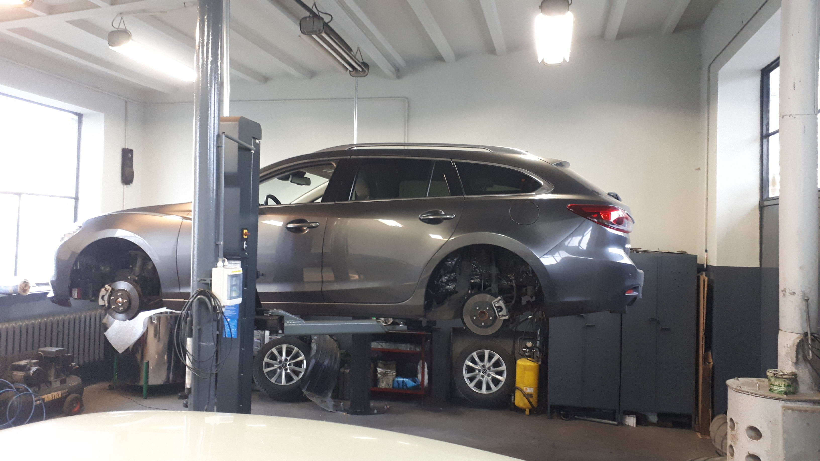

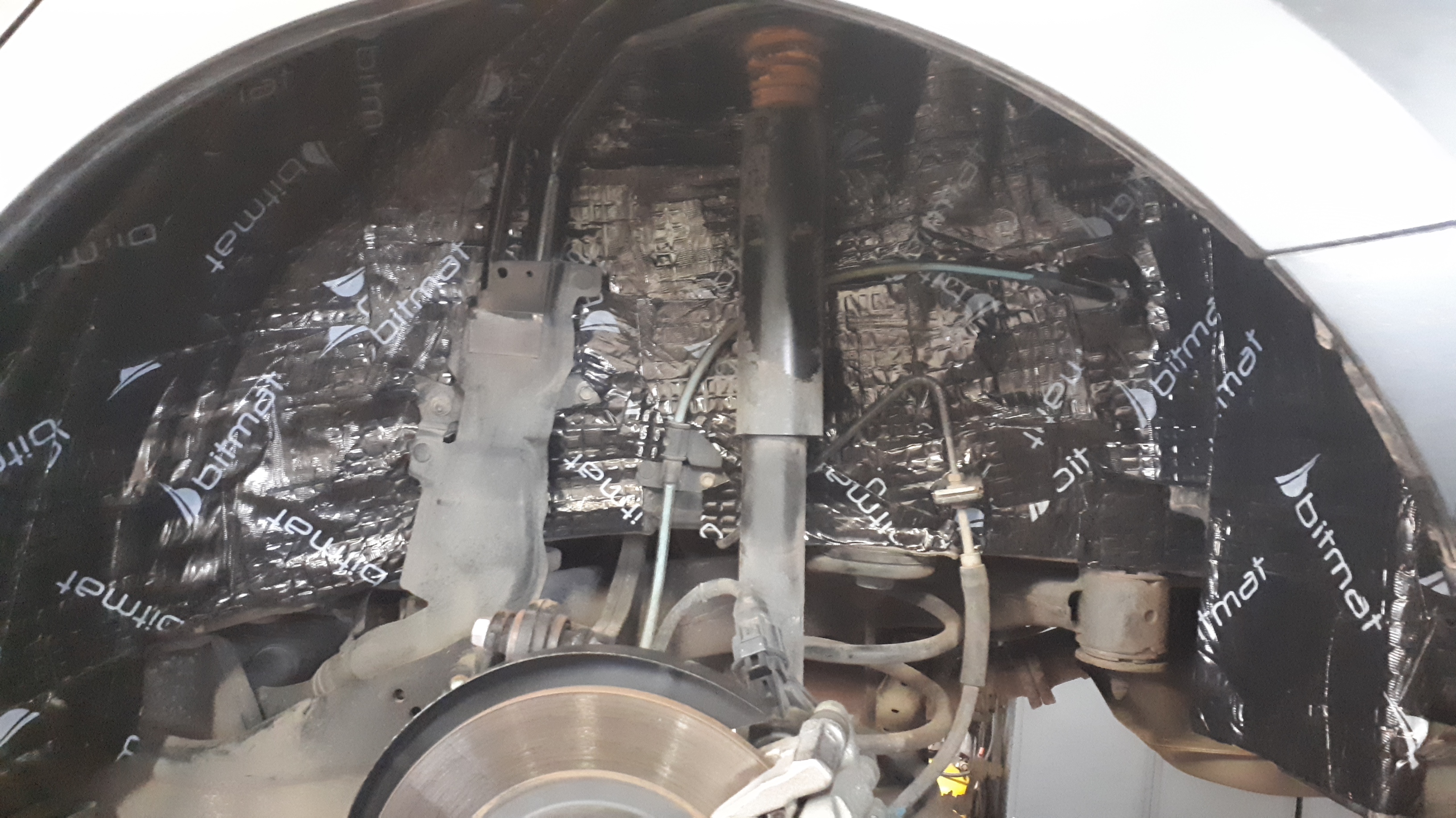

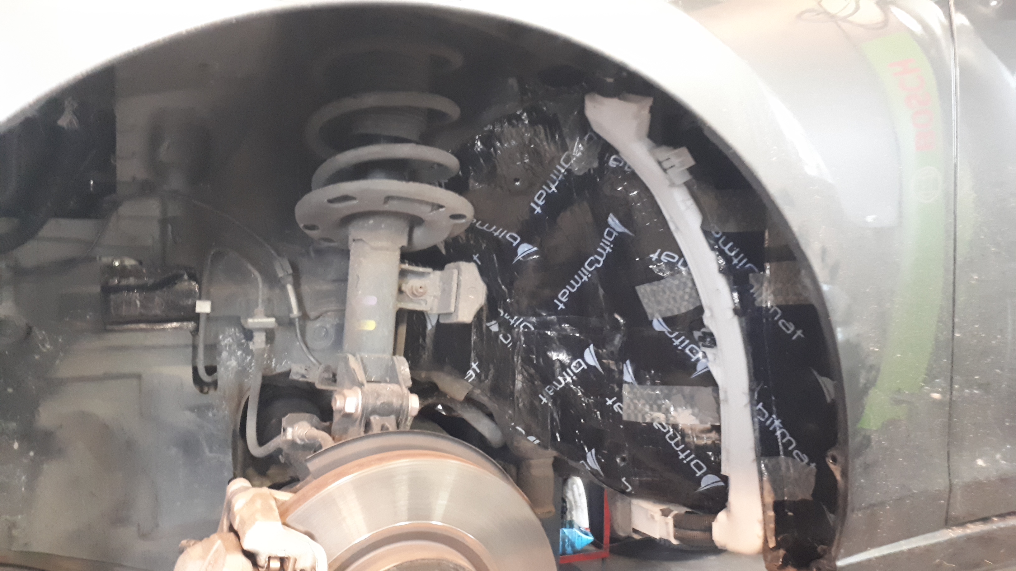

Postprzez lukanowak » 6 gru 2018, 10:14
Koszt jeszcze nieznany, ale nie zabije. W piątek odbieram, sprawdzę i opowiem czy warto wyciszać. Kładę dwie warstwy. Bitumiczną matę 2,5 mm i piankę wyciszającą 6mm. Zobaczymy

Patrząc na ostatnie zdjęcie, to wielkość tarcz hamulcowych do gabarytów auta zwyczajnie poraża. Wyglądają jak zabawkowe...
A co do wyciszenia, wg mnie obklejanie nadkoli od zewnątrz to nie jest dobry pomysł. Po pierwsze nie widać nawet żeby umyli przed przyklejaniem. Po drugie, to jak tam się dostanie jakaś wilgoć to rdzę masz gwarantowaną, a nie zobaczysz jej póki nie wyjdzie na wylot z drugiej strony. No i po ostatnie, to są specjalne "gumowe" środki do konserwacji, wystarczy dać grubo i efekt będzie podobny.
A na pocieszenie – po wielu próbach, kombinacjach wielu osób (długi wątek na sąsiednim forum) – szumu od kół nie da się zlikwidować. Ten typ tak ma i tyle...
Co by całkiem nie odbiegać od tematu nowej 6. Gdyby na tym 3 zdjęciu była właśnie "nowa" 6, to zwyczajnie bym jej nie odróżnił od starej... Ten wniosek to chyba mówi sam za siebie, jak nie widać różnicy to po co przepłacać?

Wnętrze nadkoli było wyczyszczone. Raczej brud się nie dostanie bo warstwa bitumiczna bardzo mocno dolega, po za tym jest zewnętrzna pianka i nadkola. Jeżeli chodzi o efekt, bo testowałem, to jest znacznie ciszej. Szum kół został wyeliminowany :). Koszt przedsięwzięcia tj, wszystkie nadkola, bagażnik, maska, gródź silnika od dołu materiał + robocizna = 1800 zł. Były kładzione dwie warstwy, bitumiczna 2,5 mm i pianka na zewnątrz 6 mm, a na to nadkola.
