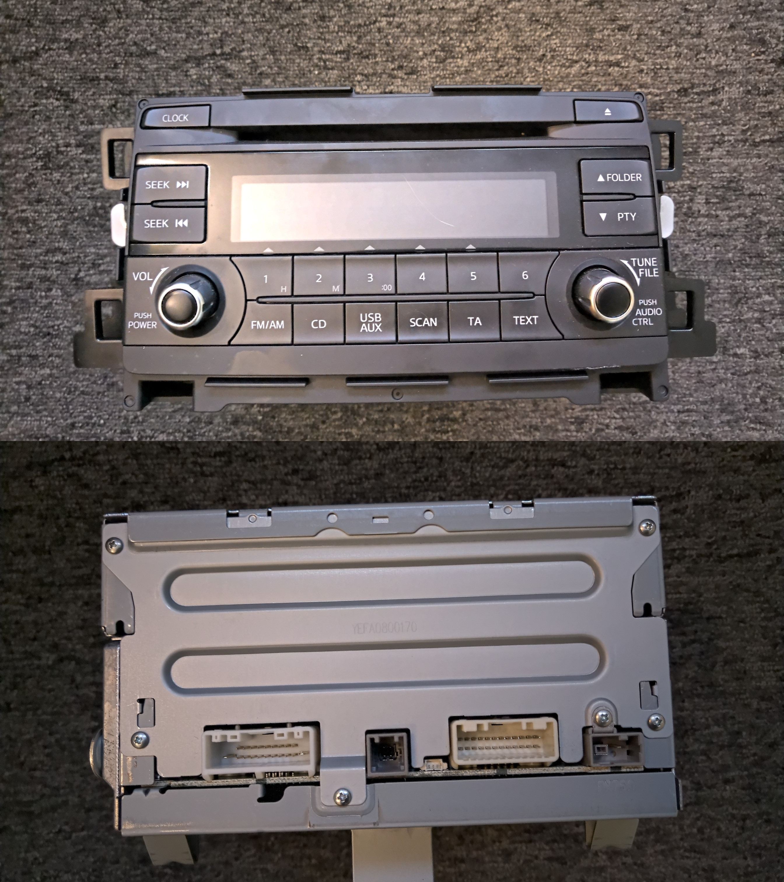

Poniewaz samochod, ktory posiadam to wersja podstawowa CX5-ki, taka niewiele majaca, to chcialem podmienic zwykle OEMowe radio (bez navi, bez LCD) na chinskiego Androida.

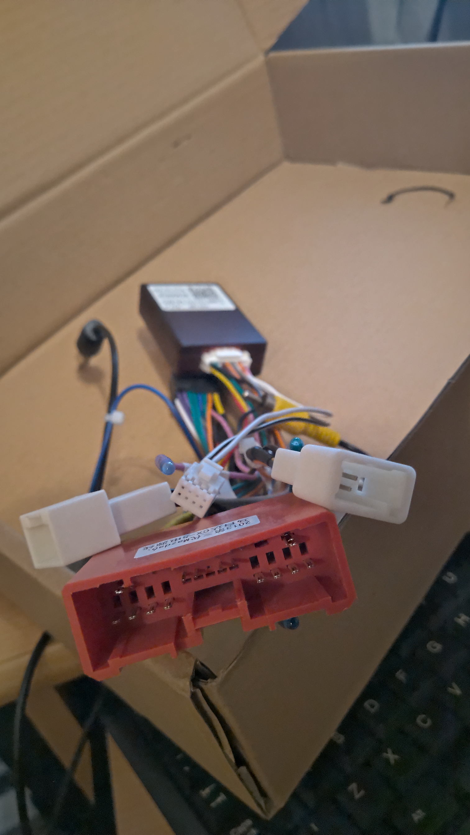

I tu pojawily sie schody. Chinczyk podeslal radio, ramke i...zestaw kabli łączacy chinskie radio z Mazdą zupelnie niepasujacy do mojego samochodu.
Pytanie: Czy możecie mi powiedziec jakie to maja byc kable? Moze zdjęcie jakies?

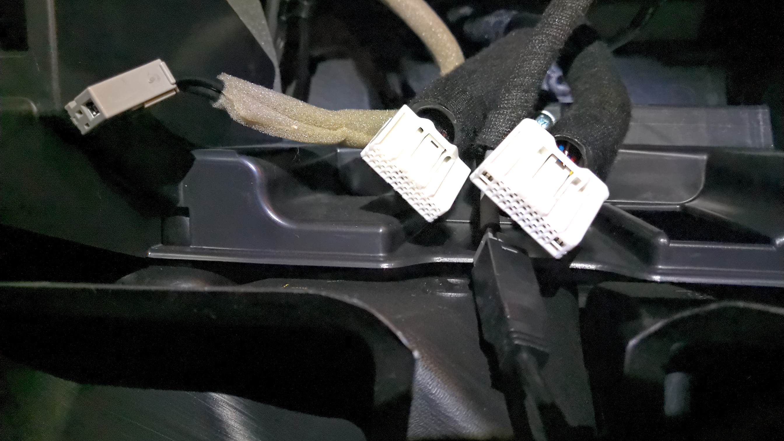

Na załączonych fotkach moje oryginalne radio, oraz wtyczki którymi jest podpięte. A na ostatnim zdjeciu przewody,które notorycznie Chinczycy mi podsyłali, tlumaczac ze pasuja – nie pasowaly nawet na sile ;–). nie znam sie na Mazdach, ale wyglądają jak te, ktore pasowalyby do radia z LCD.

Ta czerwonawa wtyczka nie jest do podłączenia do tych 2 białych wtyczek wypiętych z radia, a do wzmacniacza koło pedału gazu na słupku, a przynajmniej wtyczka tak wygląda. Co dalej, nie wiem, zwyczajnie pamiętam jak to wyglądało podłączając zewnętrzny wzmacniacz.

Ta czerwona wtyczka służy do wpięcia tej białej dużej to proste pozostałe małe służ do anteny i ewentualnie kamery cofania i masz wszystko działające czyli zestaw od chińczyków pasuje jedna z instalacji mazdy ta mniejsza zostaje wolna
