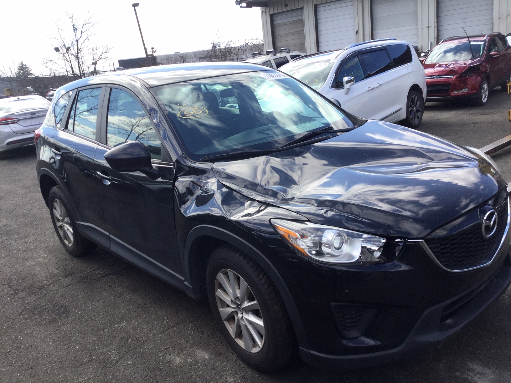

Posiadam aktualnie CX5 z Kanady w wersji Sport zakupioną na aukcji w usa
Samochód delikatnie uszkodzony był w lewą stroną naprawiony zgodnie ze sztuka
Moim zdaniem opłaca się kupić auto bo wyszło jakieś 15tyś taniej niż najtańsza w ogłoszeniach i wiem co mam.
