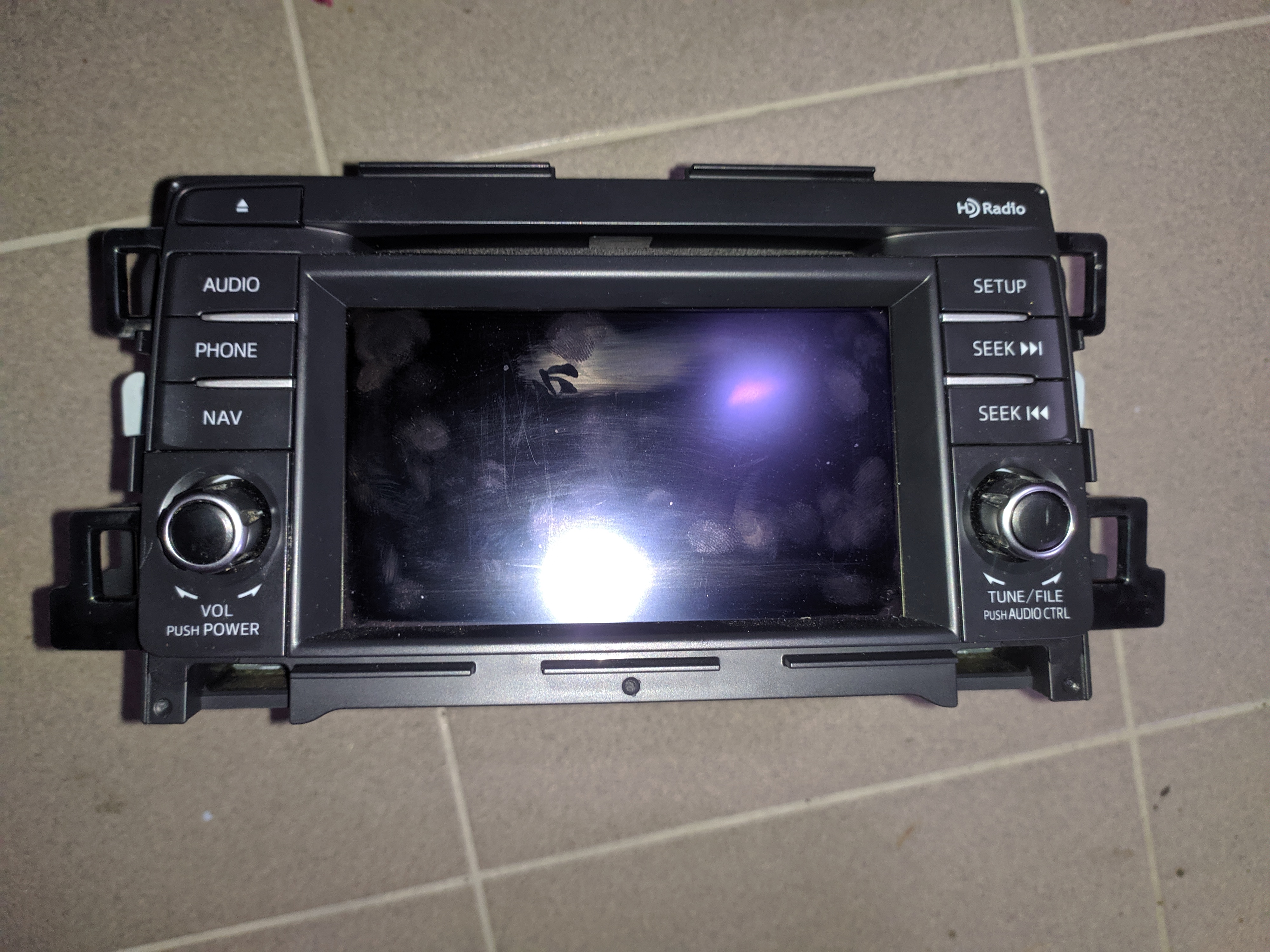

Hej to znowu ja :) w końcu zacząłem szukać aby w mojej CX-5 I z 2014 zmienić radio z USA na EU (fale co 0.1 nie jak w usa tylko nieparzyste), niestety w tym przypadku zmiana całego radia. Kupiłem na portalu radio pod ten model wszystko ok przepiąłem działają wszystkie fale wymiana bardzo prosta tylko mam pytanie bo radio ma ustawiony język niemiecki i nie mogę zmienić na angielski bo wybierając taką opcję pisze po niemiecku "nie udało się zmienić języka, czy chcesz spróbować jeszcze raz ? Daje "JA" :) ale ni chu... czy ktoś może podpowiedzieć jak zmienić ? :) może można coś przez USB wgrać albo coś ? :), i teraz nie wiem czy to wina tego egzemplarza ze nie ma innych języków wgranych a w menu setup jest opcja do zmiany i jest duzo języków ale nie mogę zmienić na żaden tylko "Deutsch" może to można jakoś dograć ?

Czy przed wymianą miałeś takie radio w wersji USA ?

Postprzez klimator » 16 wrz 2020, 21:37
Tak jest coś takiego tzn w sumie jeszcze je mam ;) kupiłem identyczne w wersji niby EU brak jedynie napisu HD Radio i stacje ładnie łapie tak jak napisałem ale nie mogę zmienić języka tak jakby czegoś mu brakowało, slyszalem ze jakaś płyta jest potrzeba jest to mozliwe ? poniżej zdjęcie radia z USA. :)

Postprzez aRb » 17 wrz 2020, 05:23
To co na zdjęciu jest to radionawigacja NB 1 Tom tom .Teoretycznie po lewej stronie kierownicy na desce powinno być gniazdo na kartę SD .

Postprzez klimator » 17 wrz 2020, 05:58
No to u mnie nie ma tu gdzie powinno być mam mały schowek i włącznik światła przeciwmgłowego dorobionego bo z USA to nie miał

Postprzez kapete » 17 wrz 2020, 07:42
A może trzeba by wgrać polski soft?
Ja wymieniałem tuner na europejski, ale dopiero wgranie polskiego softu dało polskie napisy.

Postprzez rafik85 » 17 wrz 2020, 07:54
klimator napisał(a):No to u mnie nie ma tu gdzie powinno być mam mały schowek i włącznik światła przeciwmgłowego dorobionego bo z USA to nie miał
Najprościej kupić dedykowane radio na androidzie i pl masz navi masz pl stacje masz. Teraz żeby uruchomić navi musisz dokupić czytnik kart i uchwyt. W nb1 nie ma pl języka.
