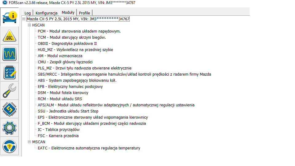

witam , mam problem z modułem RBCM w mojej mazdzie, program forscan nie znajduje modułu , czy ktoś może wytłumaczyć dlaczego , a może to winna ze pojazd jest z 2018 r a forscan pokazuje 2015

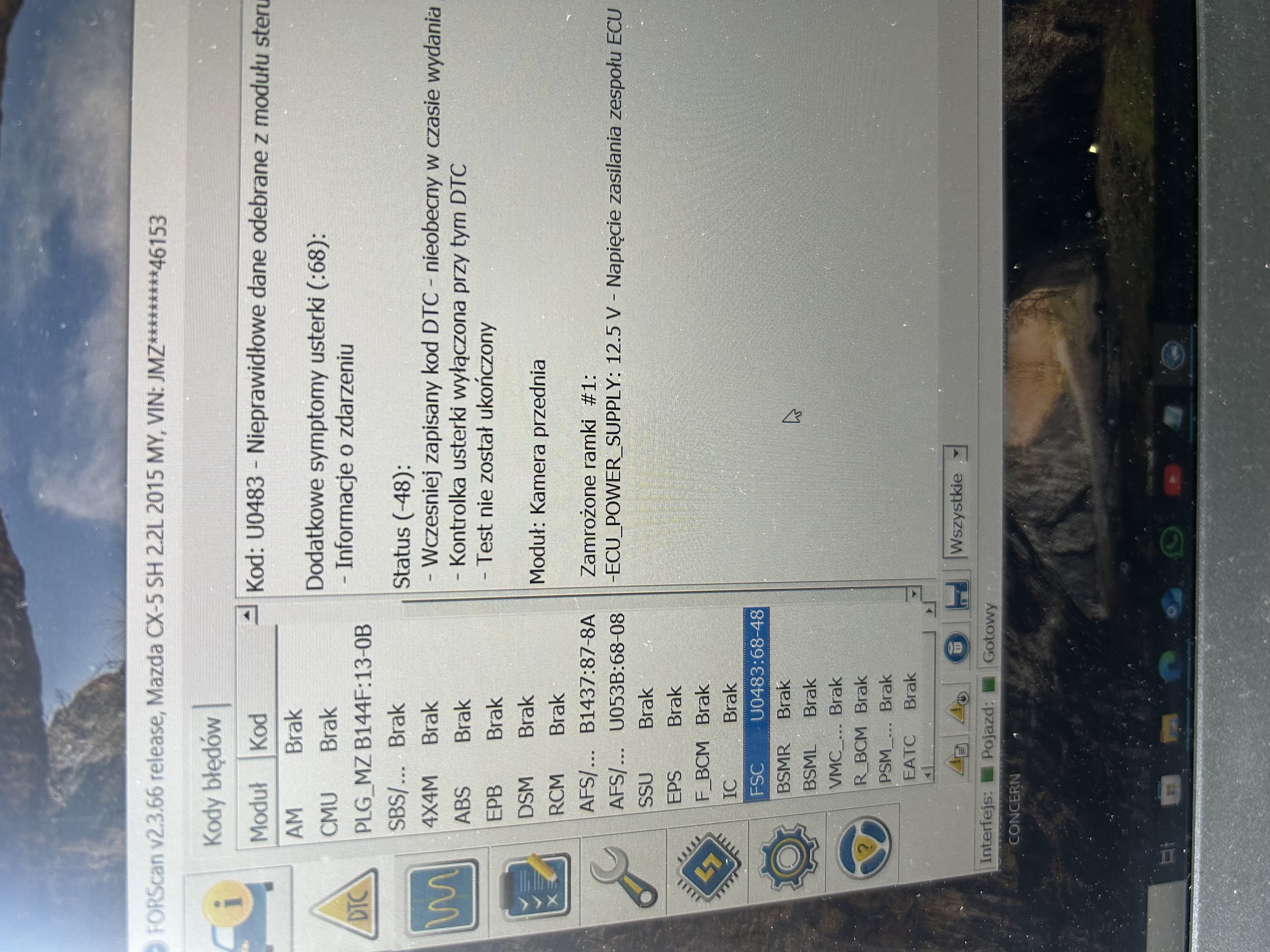

Pomoże ktoś z kodowaniem lamp z AFS na ADB Mazda cx5 2018 r . Próbuje różnych wariantów i ciągle wyrzuca mi te błędy , może ktoś wie co robię źle?

matux1995 napisał(a):Pomoże ktoś z kodowaniem lamp z AFS na ADB Mazda cx5 2018 r . Próbuje różnych wariantów i ciągle wyrzuca mi te błędy , może ktoś wie co robię źle?
Sterownik lamp wymieniałeś?

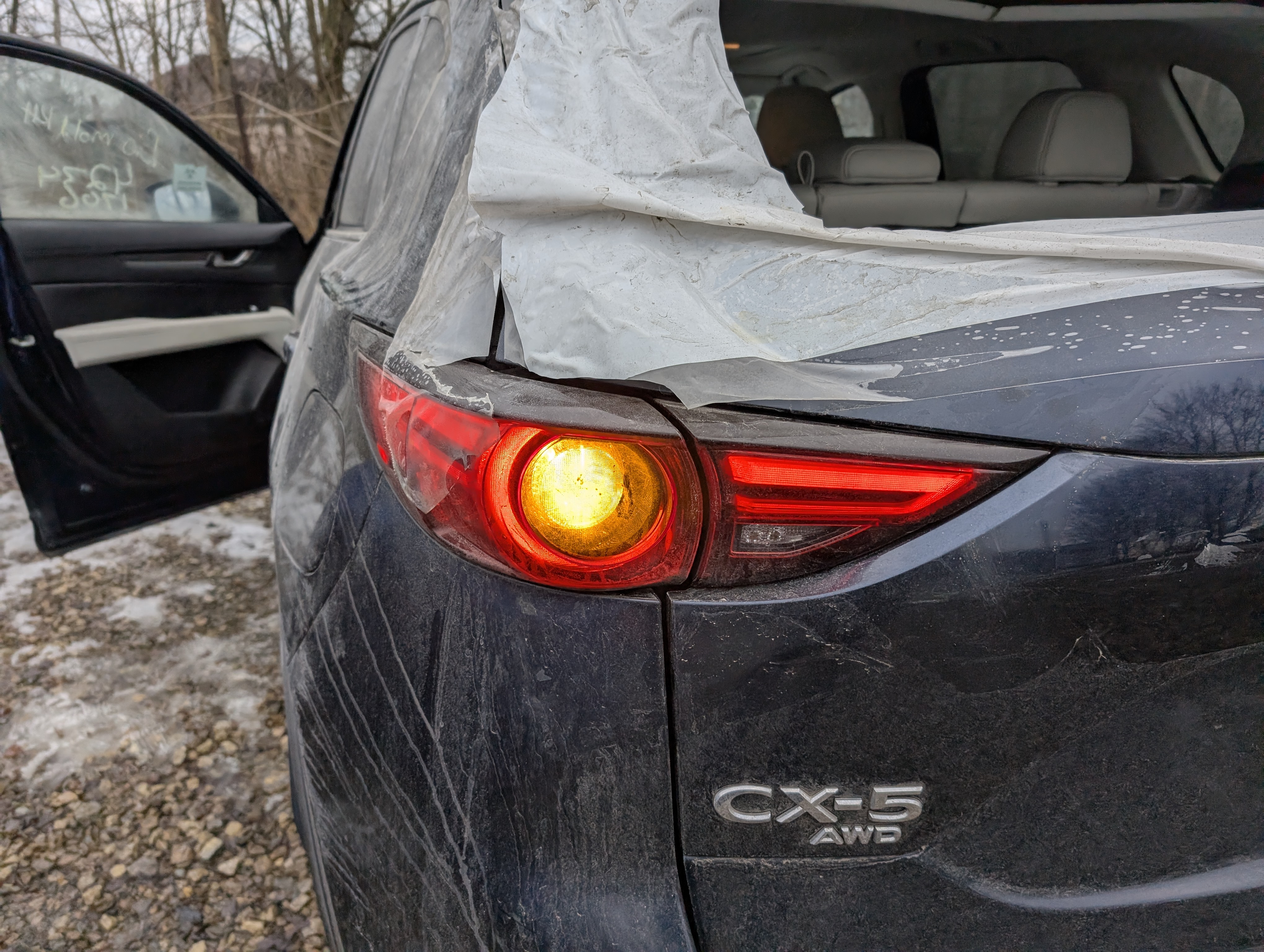

Mam mazde cx-5 2021 GT Reserved 2.5 turbo. USA. Mam takie światła tylne jak na zdjęciu. Odzież miały już pomarańczowe migacze co mnie zdziwiło. Pytanie czy idzie dołożyć w miejsce tych świateł żarówkę dla przeciwmgielne ? Czy trzeba kupić w zderzak w miejsce odblasków ?
Kolejne pytanie, mam manetkę mam zakupione przeciwmgielne w zderzak jest tam gotowa wtyczka pług and play czy trzeba się bawić w szukanie miernikiem w którą kostkę wpiąć pin 12v(dające z manetki) i masę. Ktoś poradzi z okolic Katowic jestem.
