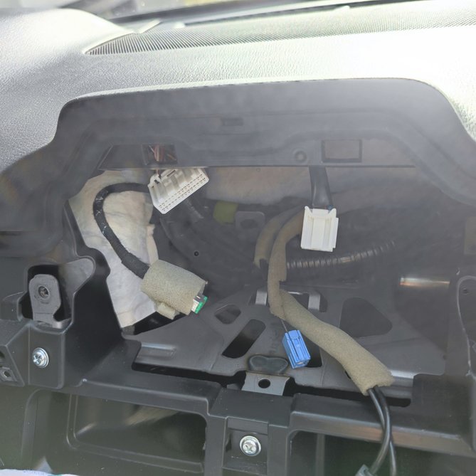

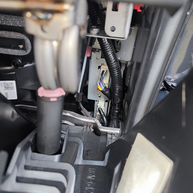

Cześć wszystkim. Jestem na etapie zamiany tunera USA na EU, mazda cx5 z 2017 r. z USA, wersja z bose. Natrafiłem na taką trudność, wszystkie tunery jakie widzę na aukcjach mają przy szerokiej wtyczce niewielkie niebieskie gniazdo jak sądzę – na podłączenie anteny. Tymczasem w moim – analogicznego gniazda nie widzę (zdjęcie2). Gdzie może być u mnie wpięta antena?

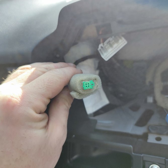

Druga kwestia – wymontowałem moduł nawigacji bo mam błąd związany z działaniem GPS (najpierw błąd zwarcie do masy GPS, po wymontowaniu i złożeniu – błąd obwodu otwartego). Przy okazji zauważyłem za modułem nawigacji luźną niepodłączoną wtyczkę w kolorze zielonym (zdjęcie1). Wszystkie gniazda w module.nawigacji już zajęte. Macie jakiś pomysł od czego ona może być?
