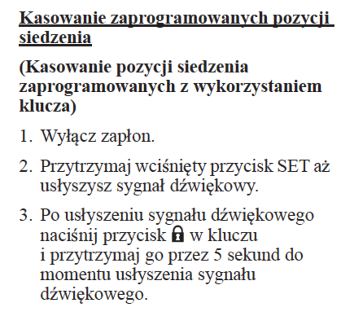

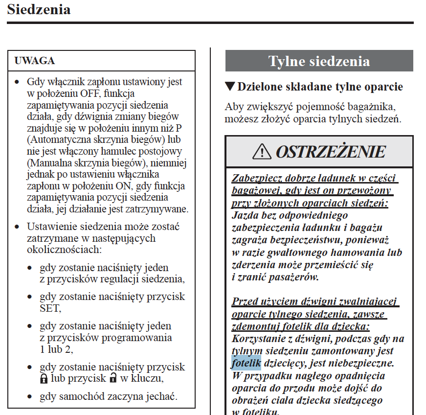

Chodzi o to,że po otwarciu drzwi czy z pilota czy bez,fotel kierowcy cofa się maksymalnie do tyłu i na dół.Nie zostaje na ustawieniach przypisanych do przycisku nr.1 lub nr.2.
Jak to zresetować.

Witam, nie resetu go tylko ustaw tak jak ci pasuje i działaj zgodnie z procedurą.
