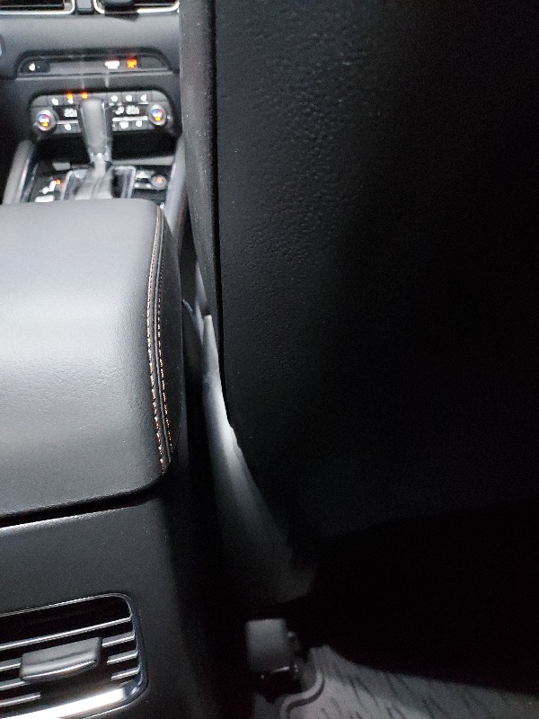

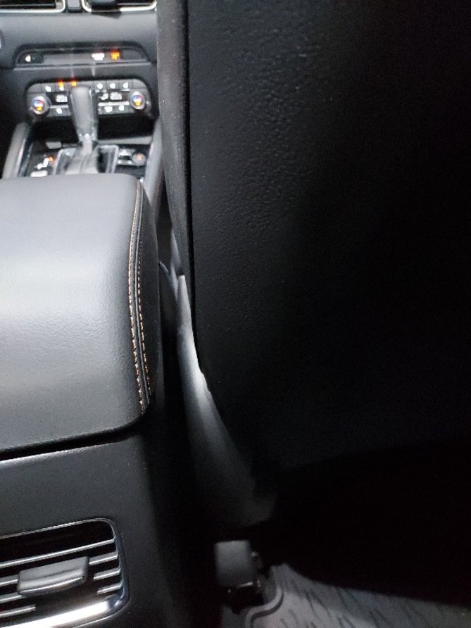

Może ktoś spotkał się z problemem, zauważył u siebie: KF rocznik 2020, fotele skórzane, z pełną regulacją. Jakiś czas temu zaczęło się pojawiać trzeszczenie w kabinie, podczas wiercenia się w fotelu. Podejrzewałem podłokietnik, ale problem tkwi w oparciu fotela kierowcy. Mianowicie boczek oparcia jest bardzo blisko podłokietnika i ociera sie o niego, gdy się poruszam. W przypadku fotela pasażera bez problemu można włożyć dłoń pomiędzy oparcie i podłokietnik. Sprawdzałem kwestię regulacji lędźwiowej, jak się przyciśnie przełącznik to od pewnego momentu oparcie tak jakby się rozpycha. Problem w tym, że jak się da go do minimum, oparcie nadal jest blisko podłokietnika. Zauważył ktoś coś takiego u siebie? Auto ma 3 mce i 4500km. Niestety nie zwróciłem uwagi na to, jak było gdy był nowy. Zdjęcia poglądowe w załączniku.

Również ma CXa z tego rocznika w skórze z regulacja elektryczną foteli. Dzisiaj sprawdzałem, ułożenie foteli względem podłokietnika mam identyczne. Fotel pasażera widoczny odstęp, natomiast w fotelu kierowcy odstęp na grubość karty płatniczej. Na razie nie trze, ale to pewnie kwestia większego wysunięcia regulacji lędźwiowej lub masy kierowcy. Daj znać, co powiedzą w serwisie, jeśli będziesz to zgłaszał.

mam to samo – auto z usa uderzone w tyl wiec myslalem ze moze cos ze stelarzem fotela bylo w czasie uderzenia i wymienilem fotel i to samo
skoro zatem wy w salon PL tak macie to znaczy ze ten typ tak ma

Mam tak samo, najbardziej to wkurza w zimie i przy mocniejszej jeździe po łukach. Wtedy jakby zaczyna dotykać podłokietnika i wręcz jakby skrzypi jak zamrznieta skóa jest.
Mam drugi problem z fotelem, na siedzisku pod lewą nogą jakby się coś przemieszcza czasami, tak jakby to wypełnienie?

U mnie jest ten sam problem tyle ze wg mnie fotel kierowcy nie jest ustawiony symetrycznie wzgledem kierownicy i zegarow i daje to dwa efekty:
– wspomniany w temacie watku problem ocierania sie fotela o podlokietnik
– siedzac rowno w fotelu kierowca moze zauwazyc ze jest przesunietybonokolo 2 cm w prawo wzgledem zegarow
Moze jest jakas mozliwosc (servis) regulacji polozenia fotela?
