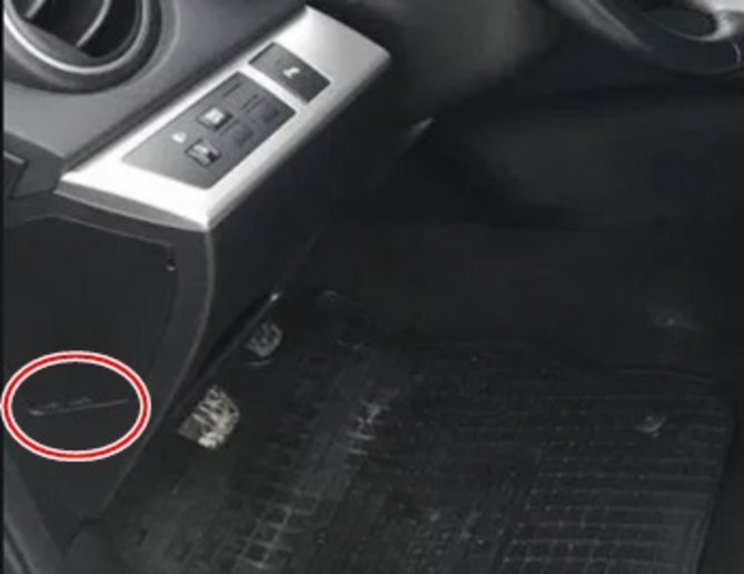

Na 12 zdjęciu w lewym dolnym rogu widać porysowania. Czy to oznacza, że kokpit (konsola) był demontowany? Pytam, bo sam jestem na kupnie i spotykam podobne rysy na zdjęciach wielu aut.

Chodzi o tę klapkę?

Postprzez MazdaOwner » 8 mar 2020, 09:18
Tak.

Nie miałem BL, więc niech mnie ktoś poprawi, jeśli gadam głupoty, ale ta klapka wygląda tak, jakby pod nią były śruby do odkręcenia tej pokrywy od strony nóg kierowcy. Można chcieć ją odkręcić z różnych powodów, więc nie popadajmy w paranoję, że od razu ktoś całą deskę rozdzielczą demontował.
To trochę tak, jak zgadywanie przebiegu pojazdu ze stanu pedałów – ja miałem gumową nakładkę od sprzęgła startą praktycznie na gładko już gdzieś przy 80 tys. km, więc to naprawdę o niczym nie świadczy.
