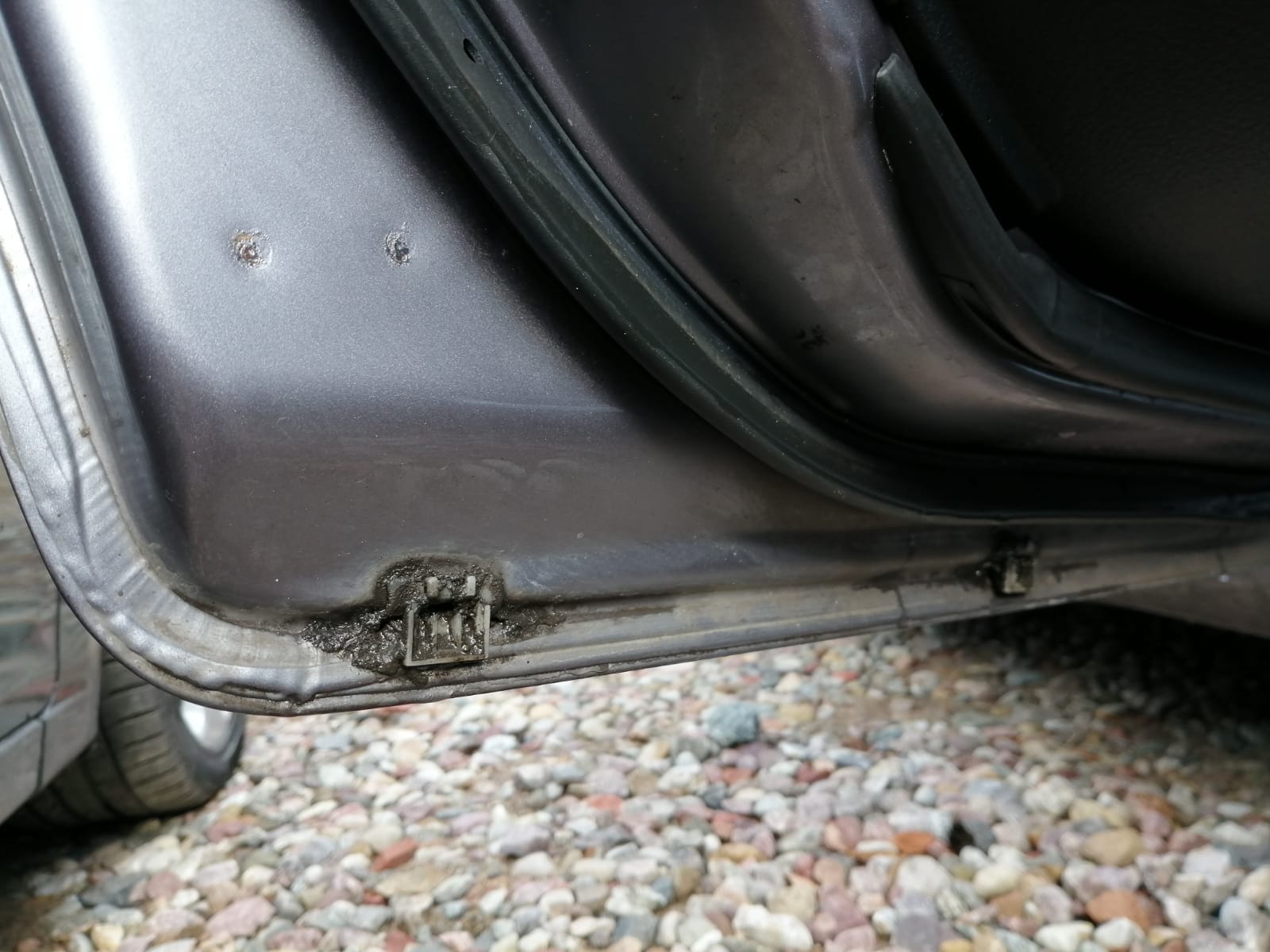

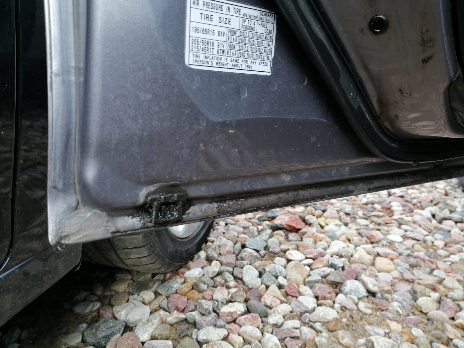

Znalazłem ogłoszenie, w ktorym auto (wg sprzedającego) było zabezpieczone przez firmę Dinitrol w latach swojej młodości. Sprzedawca wysłał mi dodatkowe zdjęcia i zastanawiam się czy drzwi są prawidłowo zabezpieczone (zdjęcia w załączniku). Warto się zainteresować tym egzemplarzem czy to zabezpieczenie może powodować zastój wody w profilach?
Z góry dzięki za podpowiedzi.

Jak te otwory w drzwiach są tak zapaćkane nie wiadomo czym to jak woda ma odpływać z drzwi ? zresztą na ostatnim zdjęciu już widać ruda od środka wychodzi na zgrzewach(dwa obok siebie zgrzewy). Także może być że całe drzwi są od środka pordzewiałe i tylko kwestia kiedy zacznei wszystko wychodzić na wierzch.

moim zdaniem na zgrzewach korozja jest zewnętrzna i pojawienie się jej nie mówi nic o stanie powłok wewnętrznych.
Niestety co do reszty to zgadzam się w całości z przedmówcą.
Podczas kontroli bezpośredniej przed zakupem olej to co mówi sprzedawca i sam oceniaj stan zachowania blach, silnika i podzespołów najlepiej jak potrafisz.
Te zaślepki odpływów to zło wszeteczne.. jeśli kupisz to auto, to od razu je wywalaj żeby osuszyć wnętrze drzwi bo jeśli są teraz szczelnie zapaćkane to we wnętrzu masz akwarium...
