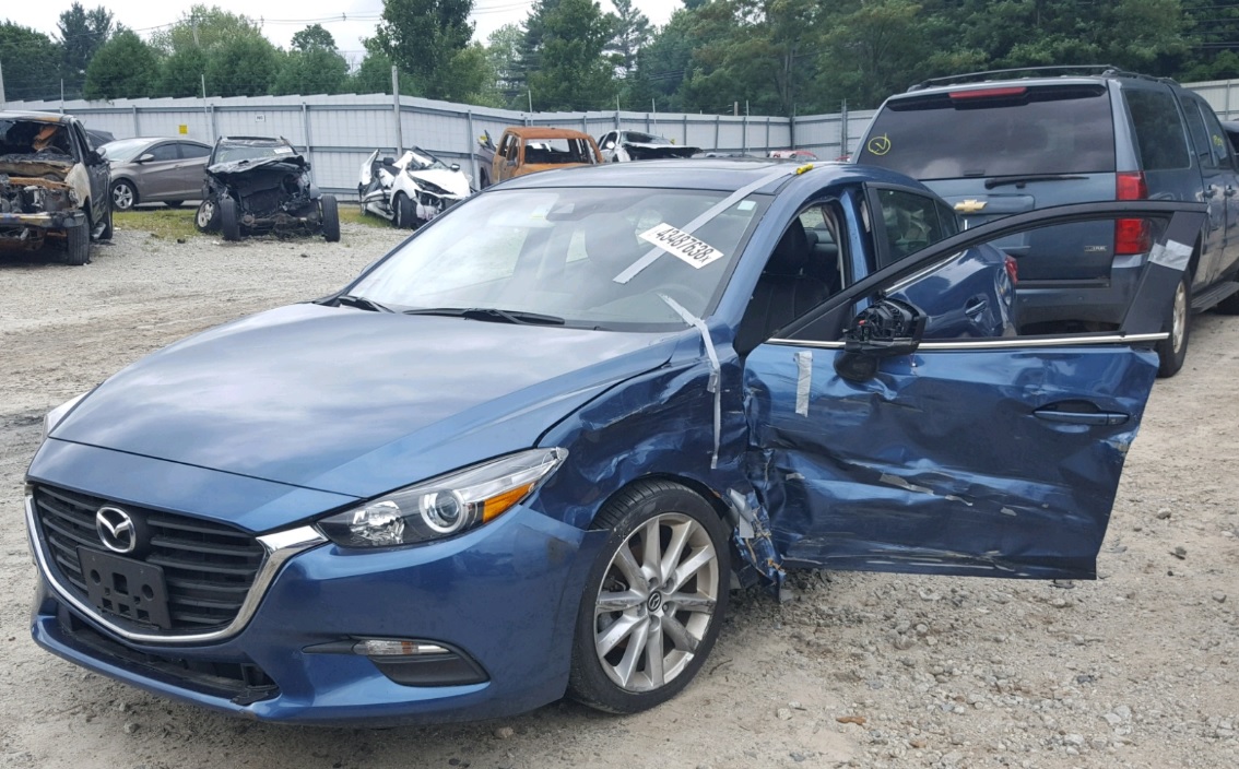

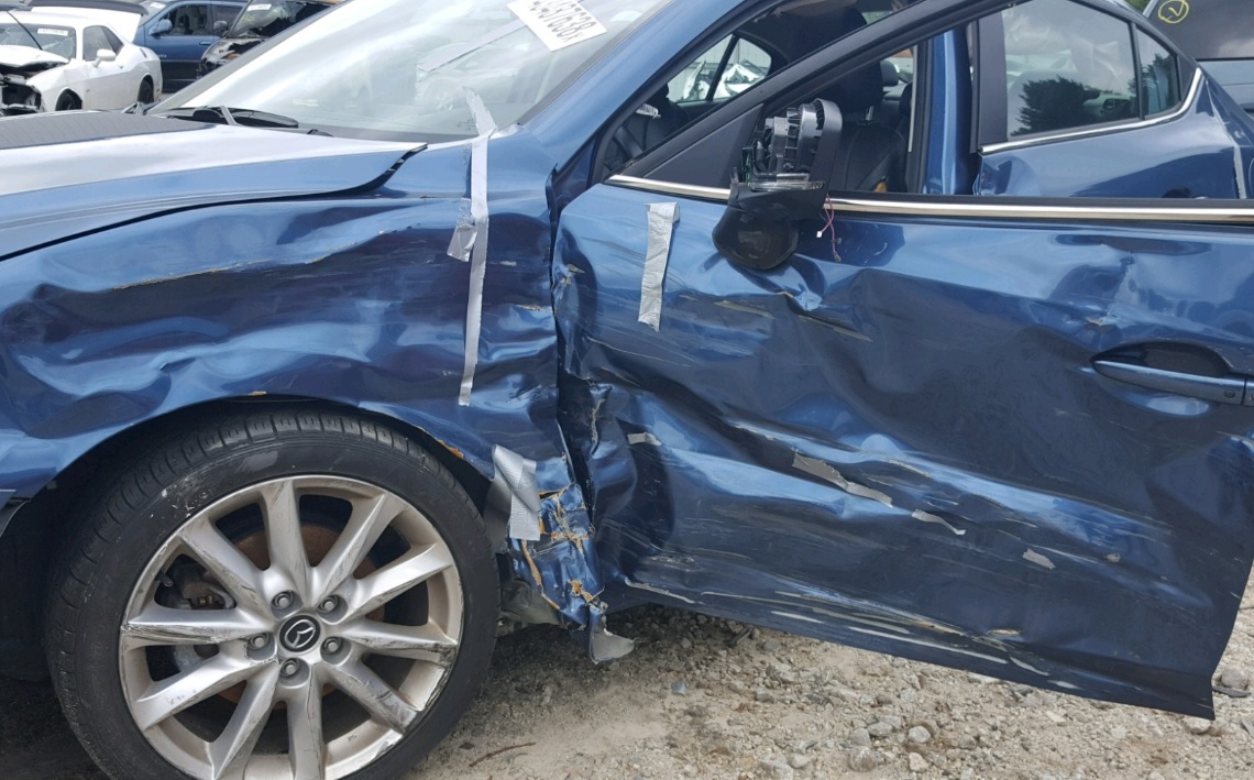

Wklejam zdjęcia auta po dzwonie (raport z autoauction).
Czy myślicie że był to poważny dzwon ?. Za bardzo nie znam się na tym. Dziwi mnie że na zdjęciach z raportu koło od strony kierowcy jest całe- z jednej strony to dobrze.

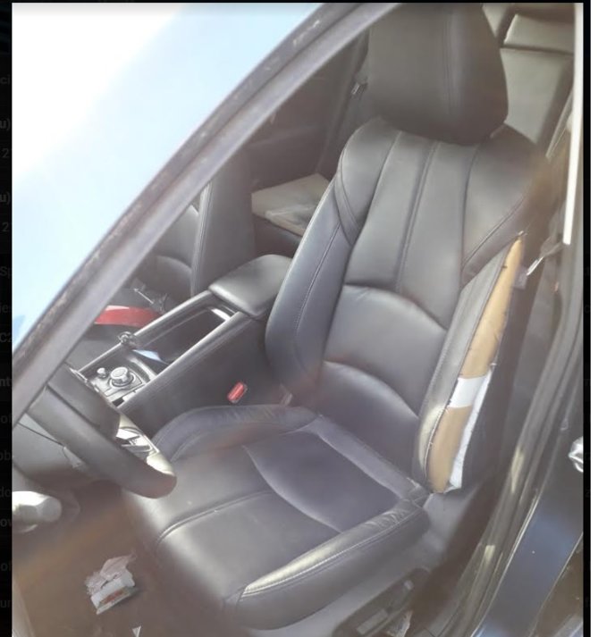

(Kurtyna w fotelu wystrzeliła, ma być wymieniona na używkę)

Trzeba dobrze sprawdzić geometrię i sanki. Przy takim strzale na bank uszkodziło amortyzator, zwrotnice, no i zapewne wahacz. Jesli geometria będzie ok i auto nie będzie ściągało to wg mnie nie ma się czego bać, oczywiście przy dobrej cenie. Pytanie co z progiem, bo na zdjęciu nie widać.

Co do przedniego zawieszenia to przy takim słabym uderzeniu sanki na 100% całe, zwrotnica może być prosta, mcperson najprawdopodobniej zgięty no i też w tych mazdach łożyska są bardzo słabe także łożysko też do wymiany. Kurtyna wywalona, poduszka w fotelu również, aby tylko dobrze to zrobił bo kurtyna napewno bedzie musiał wymienić bo do regenracji nie odda auta ze stanów przychodzą ze specjalnie pociętymi kurtynami żeby nie regenerować. Tylny lewy błotnik do wymiany raczej samo poszycie zewnętrzne także też bez tragedii. Ogólnie szkoda delikatna można powiedzieć taka większa obcierka. Jeśli będzie na gotowo za te 52 tys. to super cena.Przebieg 20 tys. mil też nie jest duży także no. Pozdrawiam.

Podejrzanie to wygląda, to może być taki "przypudrowany" rupieć, a niestety można takowe spotkać na aukcjach w USA. Ciekawi mnie dlaczego na zderzaku i masce nie ma śladów uszkodzeń? Słupek A na bank uszkodzony, drzwi z tyłu dziwnie odstają u góry – taka przycierka nie powinna ich tak odkształcić. A sanki to ja skrzywiłem w Maździe 6 waląc w wysoki krawężnik.
Zdjęcie bez błotnika i drzwi z podniesioną maską i wszystko będzie jasne.

bez zbędnego lukrowania, ogarniam tematy jako ekspert motoryzacyjny i rzeczoznawca plus kupiłem ostatnio M3 2014, oglądałem też uszkodzone. Pierwszy fakt, kupiłem 2014 rok 2.0 165 HP z przebiegiem 39 000 km niemalowana za 54 k > ze Szwecji, więc się da.
Drugi fakt, auto uszkodzone jak już na dzień dobry tak patrze to lekko Cię będzie to kosztowało > 10 000 wzwyż, 2-3 nowe elementy, może próg, poduszka, spawanie progu, dodatkowo przy uderzeniu bocznym nie wierze ze u gory pofałdowany błotnik i od dołu a koło nie dostało, koło na bank podmienione a tym samym zwrotnica mcpherson, sanki to wszystko może ciągnąć za sobą i wszystko trzeba sprawdzić.
Dodatkowo przy boczniaku trzeba auto wziąść na samym początku na płytę – sprawdzenie i naciągnięcie – 800-2000 pln w zależności od sprzętu i lokalizacji, geometrią nie wszystko wyregulujesz, taka prawda.
Elementy szpachlowane i spawane – mniejsza odporność na rdzę, większe szanse na wychodzenie rdzy po 2-3 latach na spawach lub od spodu, plus sprzedając auto za 3-5 lat masz auto jeb*ne, gdzie każdy vin sprawdzi i już wie co było uszkodzone a tymsamym wartość rezydualna pojazdu idzie w dół.

Zderzak przendi ma ślad po obcierce... słąbo widać ale widać bo ogólnei auto obtarło się o może tira ? bo ma dużo śladow po czymś czarnym (oponie?) drzwi tylne przytwarte bo dostały dołem i napewno deczko dolny zawias się wygiął. Sanki napewno dobre widziałe nieraz mocniejsze strzały i nie wiem cyz poprostu może na stany są mocniejsze sanki ale one naprawdę muszą dostać konkretnego strzała a tutaj ? widać koło delikatnie wyszczerbione lekko lezy także słabe uderzenie.

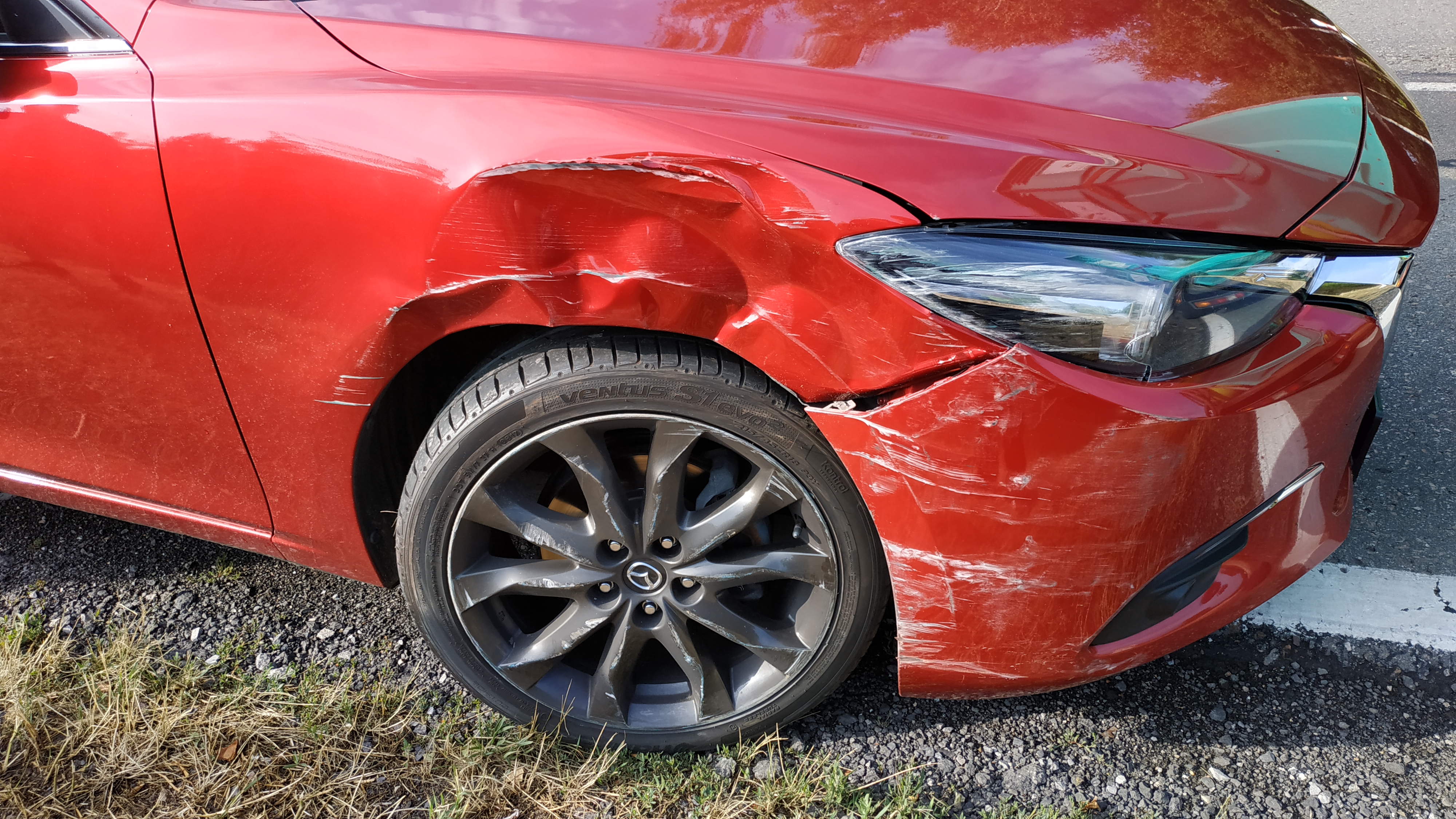

Adoz, zauważ jak wgnieciony jest błotnik. Koło musiało mocno dostać. Ja przy podobnym strzale w przednie koło miałem przesunięte sanki, uszkodzoną zwrotnicę, amortyzator i coś tam jeszcze. O dziwo wahacz przeżył. Porównaj sobie teraz zdjęcie moje i to kolegi. Tam musiało być mocniej :)

Przesuniete sanki to nei pogięte, ale kolejna sprawa u niego jakoś musiał dziwnie dostac ogolnie ale w coś dziwnego wjechac bo zderzak nie połamany lampa cała koło jako tako też także dziwnie.

Postprzez darrecki » 17 sty 2020, 07:15
Adoz napisał(a):musiał dziwnie dostac ogolnie ale w coś dziwnego wjechac bo zderzak nie połamany lampa cała koło jako tako też także dziwnie.
Nie dziwnie dostał, tylko zwyczajnie ktoś ładnie przypudrował i udaje, że jest lepiej niż w rzeczywistości.
Jak drzwi z tyłu tak wygięło, że u góry można pięść włożyć, to wszystko pod błotnikiem, słupki i progi do zrobienia.
