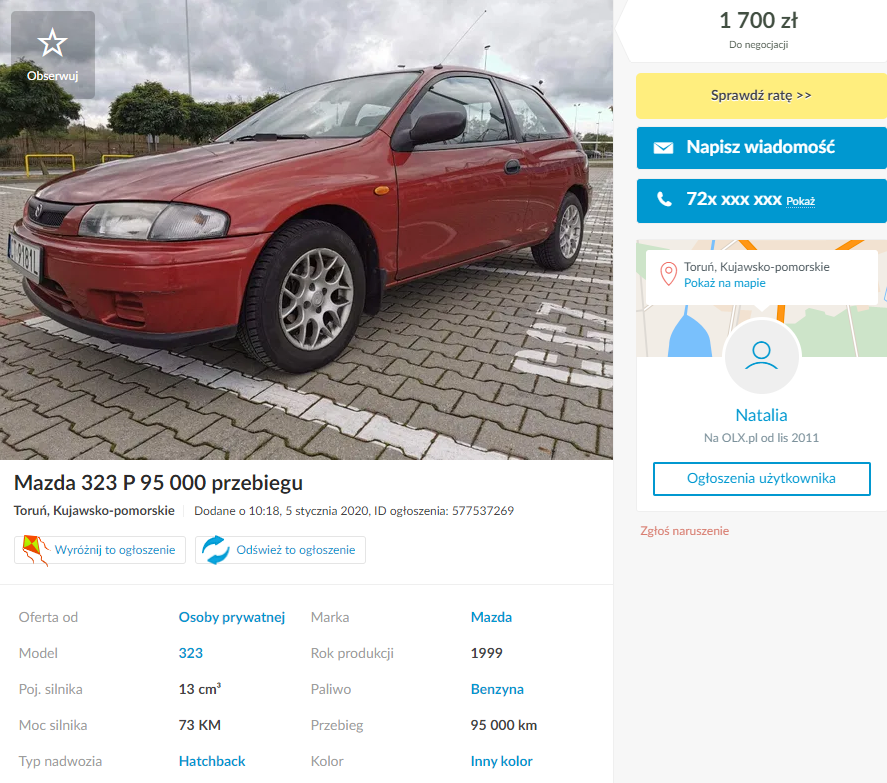

Witam co sądzicie o tej Mazdzie ?
Link do ogłoszenia

Ogólnie dość rzadka wersja nadwoziowa, a ten konkretny model to bękart dwóch generacji, BA i BJ. Mechanicznie nie ma się do czego przyczepić, nawet jeśli ma trzy razy taki przebieg jak w ogłoszeniu. Auto jest na tyle proste że nie ma się co popsuć, będzie jeździło póki nie zardzewieje całkiem.
Ten konkretny egzemplarz jest o tyle podejrzany, że ten syf na błotniku nie powstał w przeciągu roku czy dwóch, więc szczerze wątpię że podłoga była zabezpieczana 3 lata temu. Raczej pomalowana barankiem pół roku temu przed przeglądem, żeby zakryć dziury w podłużnicach, podłodze i pod tylną kanapą.
Przez ten błotnik możesz mieć problemy nie tylko z ewentualnym przeglądem, ale też z policją, bo wystające elementy stwarzają zagrożenie dla pieszych.
Za 2k da się znaleźć lepiej zadbane egzemplarze, jeśli nie jesteś złotą rączką który sam wyszlifuje i zaszpachluje tą blacharską tragedię, to odradzam. A nawet jak jesteś, to próbuj stargować do 1000zł, i tylko z uwagi na pół roku pozostałego ubezpieczenia. Ubezpieczenie się skończy i na złom, dostaniesz za nią jakieś 300zł.

To moze Od razu niech zada pytanie czy warto kupować zapalniczkę za 3zl. 1900zl to rower tani można kupić. Więc po co to pytanie. Do 10tys zł każdą sztukę rozważa się indywidualnie na miejscu. Gdzie podłoga przegnita, ile silnik bierze oleju i gdzie ma wycieki i czy będzie trzeba na start w części włożyć 5 czy 10tys na rok by przeglądu się nie bać. Co można doradzić na forum na odległość?
Sylwia miała dość długi bjotke całkiem nieźle autko się trzymało, ale kielichy gniły więc pracę blacharski lakiernicze na start na 1000zl przy nich, tylne nadkola gniły więc to samo czyli drugi tysiąc, podłużnice gniły więc tylko kasacja na zlomie, przekładnia kierownicza szwankowała i olej litr na miesiąc w silniku 1,4. Ogolnie koszta zakupu tanie ale eksploatacja jeżdżenia sprawnym autem zabija. Trzeba liczyć koło 10 tys zl na rok na mechaników i lakierników wtedy będzie git. Pytanie czy jest w dzisiejszych czasach, w których robocizna mechaników i lakierników jest 10 krotnie wyższą niż zakup części sens pchać się w tak stare auto czy nie lepiej kupić za 10 tys zł 10 lat młodsze ale jeszcze niegnijace które nie wymaga napraw blacharsko lakierniczych ?

Ja mam takie pytanie do autora czy koniecznie musi być mazda czy możemy doradzić w tej kwocie inny samochód? Obawiam się że zaprezentowany tu egzemplarz nie będzie dobrym wyborem z racji widocznej korozji a jak wiadomo jak grubiej poszukać to będzie tylko gorzej.

To auto nie ma szans na przejcie przeglądu ze względu na korozję.
Jeśli nie umiesz samemu to skarbonka bez dna – bo zrobienie samych reperaturek nadkoli będzie równowartością tego samochodu.... a na tym się nie skończy... co z progiem, podłogą, kielichami...
NIE WARTO...
