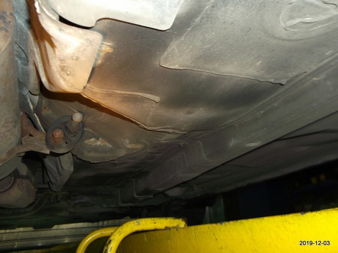

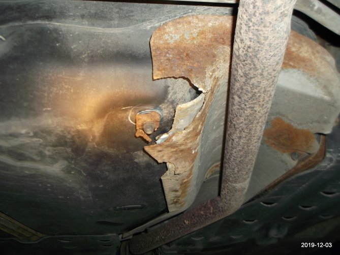

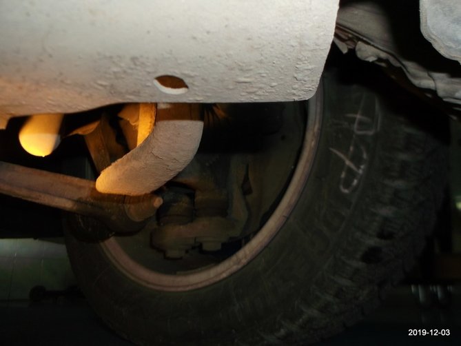

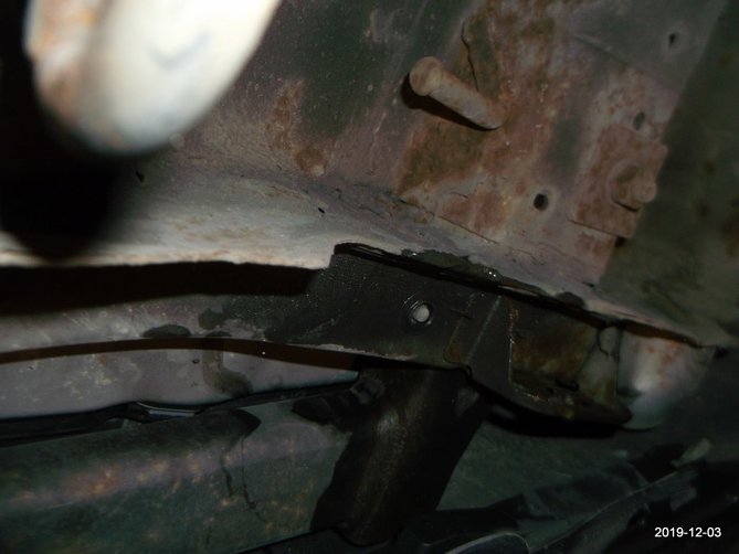

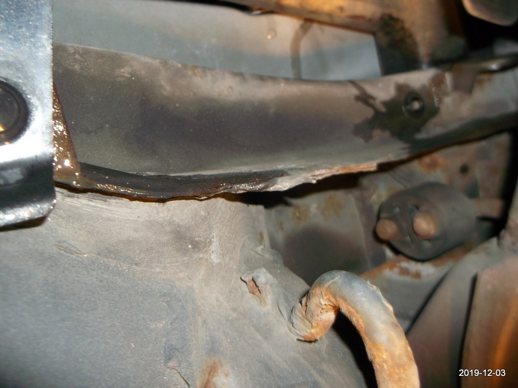

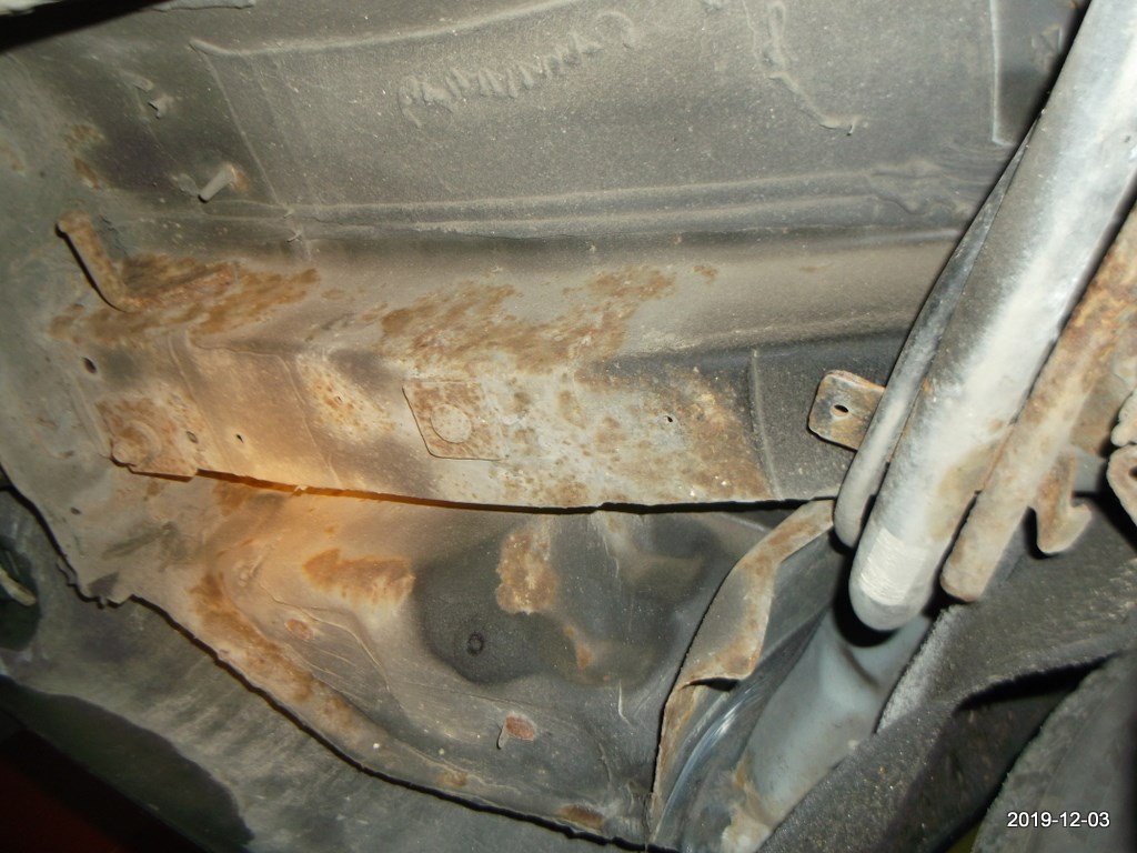

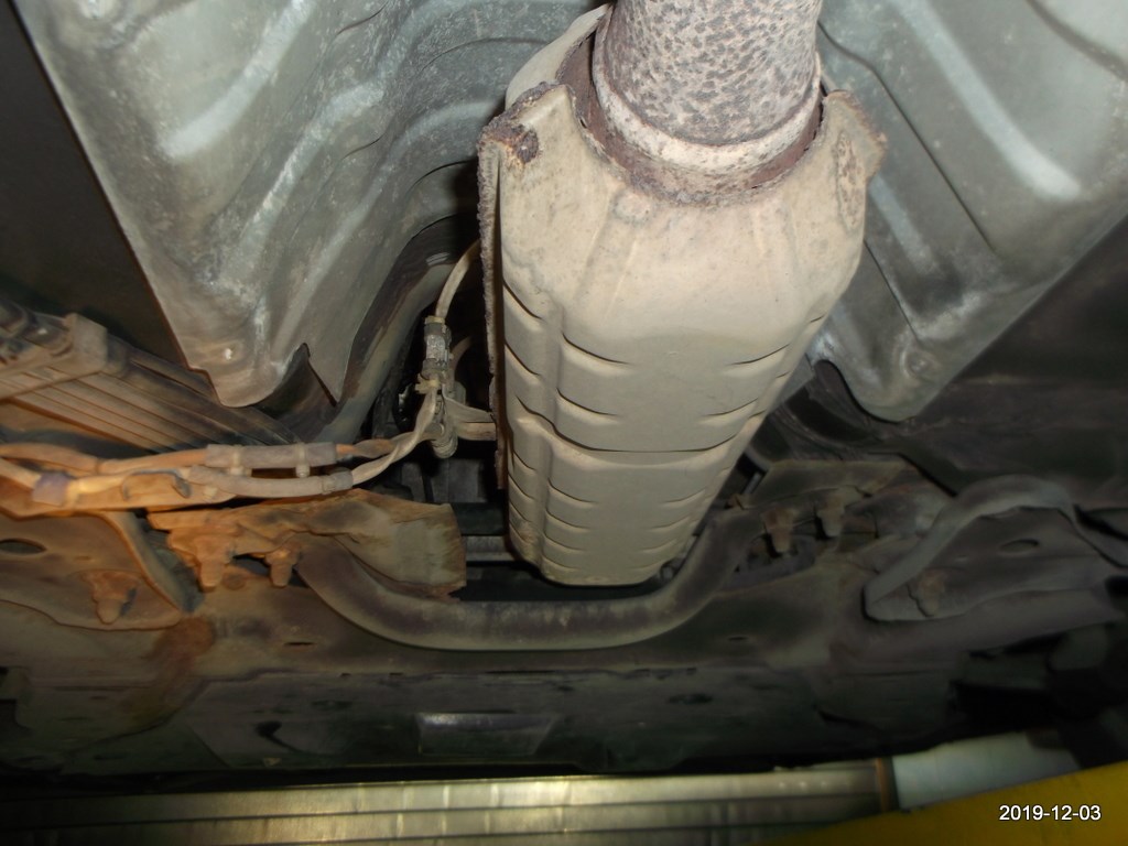

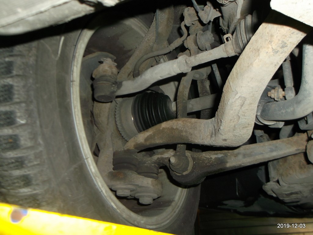

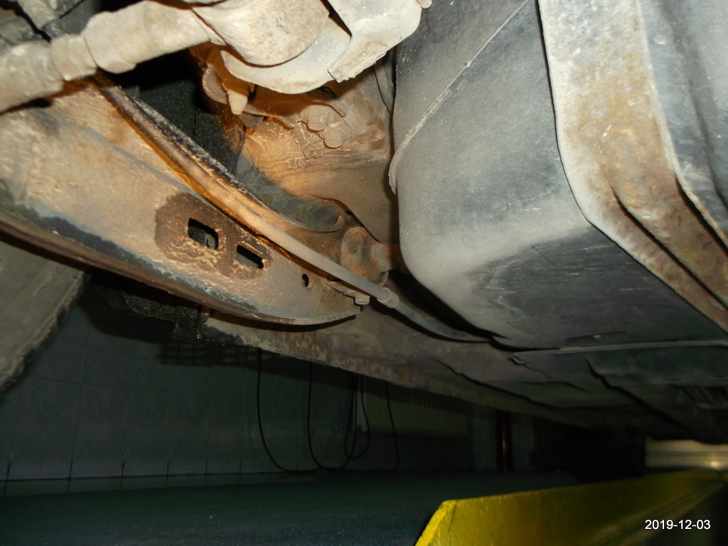

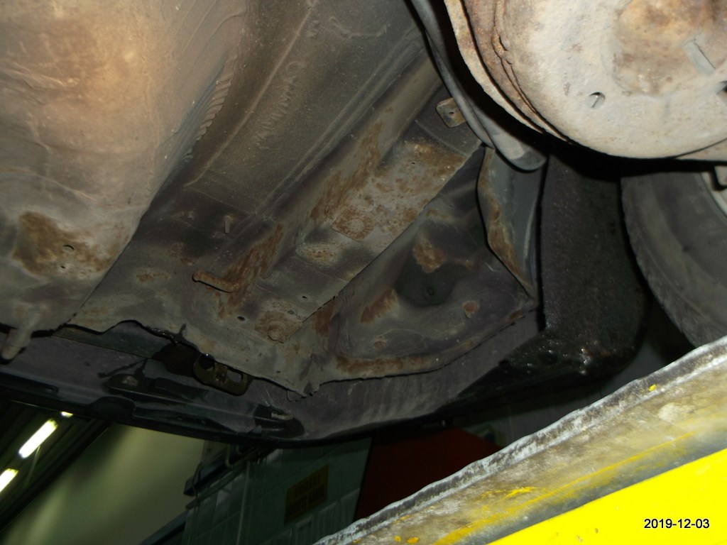

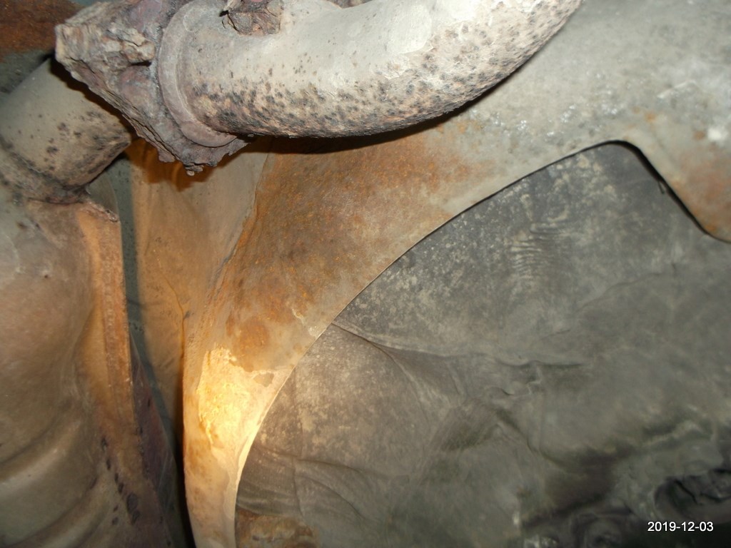

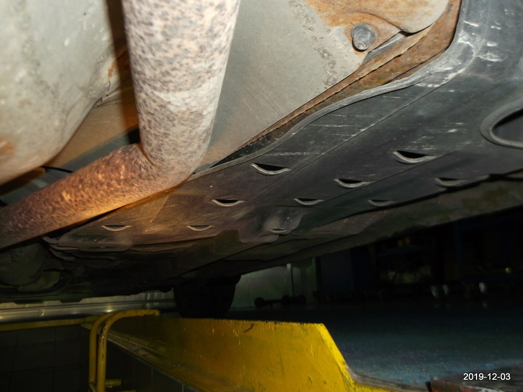

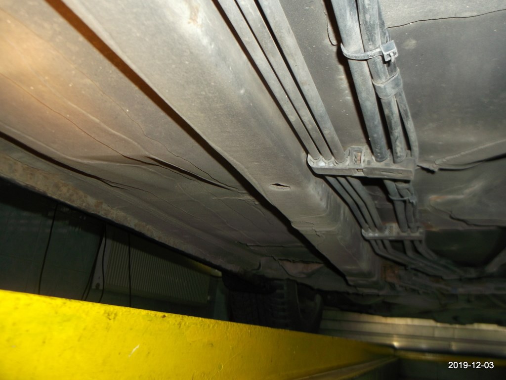

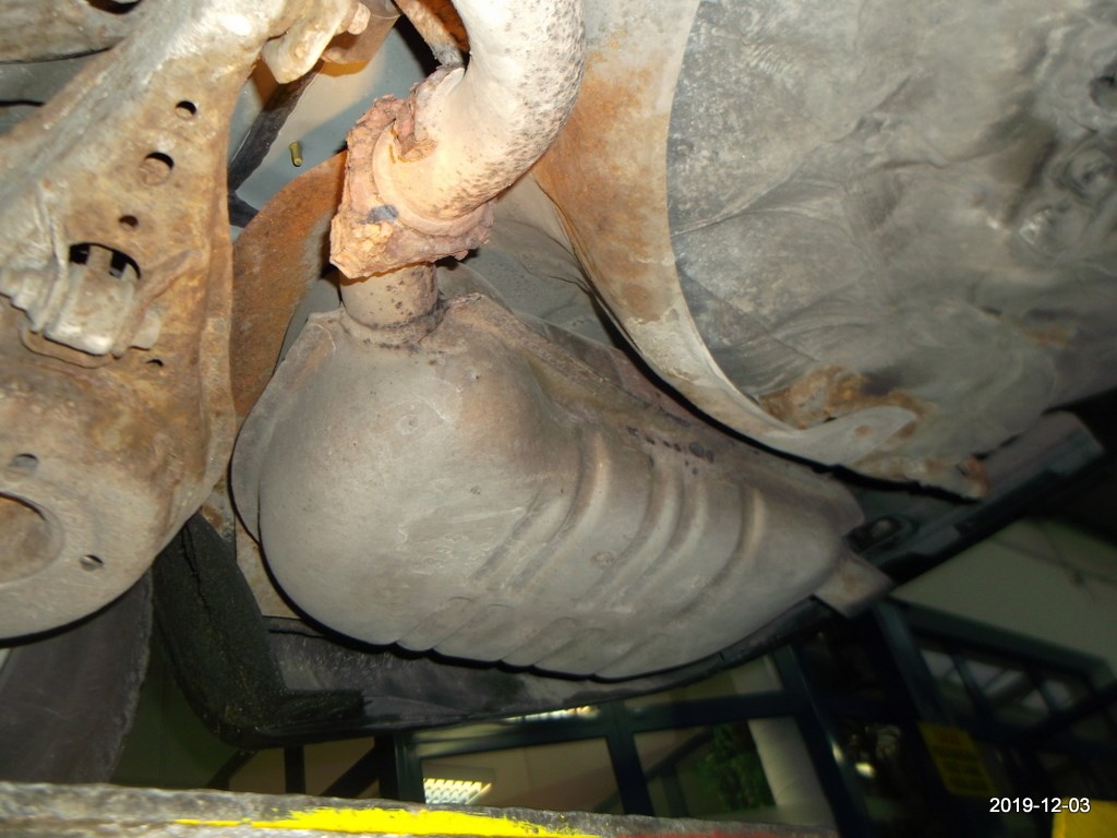

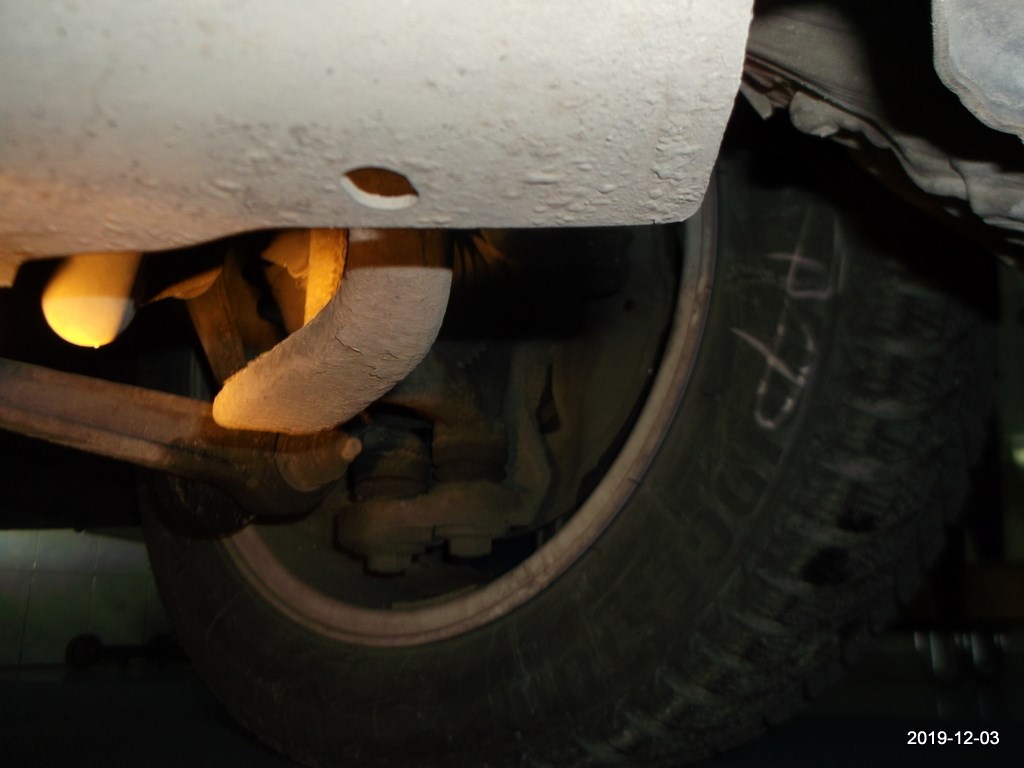

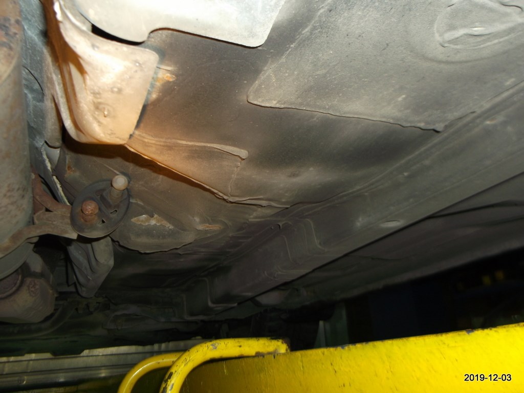

To czego najbardziej się obawiam to słynna rdza, która dotyka chyba każdego modelu z tamtego okresu. Zleciłem oględziny samochodu przed zakupem profesjonalnej firmie, która zajmuje się takimi rzeczami. Właśnie otrzymałem raport. Do wnętrza i nadwozia w zasadzie nie można się przyczepić, jedynie podwozie jest dosyć mocno skorodowane. W raporcie jest to opisane w sposób następujący: "Od spodu nie widać uszkodzeń pokolizyjnych ale jest sporo korozji, zarówno na podwoziu jak i na elementach zawieszenia i układzie wydechowym (patrz zdjęcia). Tylna osłona termiczna jest oberwana."
Poniżej zamieszczam kilka zdjęć podwozia. Jako, że się na tym za bardzo nie znam bardzo proszę o opinię czy jest bardzo kiepsko czy ten stan skorodowań według zdjęć jest raczej standardowy i Mazda jeszcze trochę posłuży i nacieszy nowego właściciela? :)
Będę ogromnie wdzięczny za wszelkie opinie :)

M6 akurat dużo nie widziałem ale inne skorodowane podwozia w mazdach tak.Z tego co na zdjęciach widać nie jest zle, elementy zawieszenia standard, osłony wymienisz jedynie tam na podluznicach przy ogledzinach pokusił bym się o mocniejsze stukniecie żeby się nie okazało że zgnite. Wygląda że ktoś ją konserwowal i wypadało by tylko poprawić a jeszcze trochę pojeździć.
Posty: 8657 (86/84)
Postprzez zadra » 4 gru 2019, 12:19
Jeśli nie wyjdą jakieś powikłania w trakcie zakupu, to tak jak Beny napisał, dobry duży śrubokręt i kontrolnie w kilku miejscach korozji na podłużnicach zdecydowanymi ruchami posprawdzać postępy korozji.
Jeśli jest powierzchowna, to po zakupie dobrze te miejsca wyczyścić, pomalować antykorozyjnie i zabezpieczyć.

Nie podałeś rocznika, ale zgadzam się z kolegami – spód z tego stanu, jeszcze kilka lat pojeździsz, ale zobacz progi i nadkola mierząc jaką masz odległość do blachy (jeżeli jeszcze tam jest).
