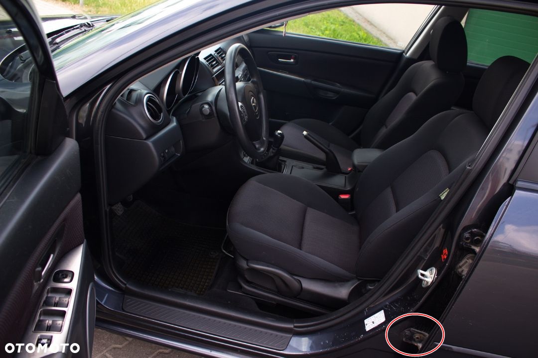

Po mojemu ta konserwacja to próba ukrycia czegoś(rdzy).W tej cenie to są już 6tki polifty więc cena raczej normalna.A 08r to prawdopodobnie 1rej.

Postprzez ArteK » 27 lis 2018, 17:14
Dobra konserwacja trochę kosztuje i zajmuje chwilę, wątpię więc aby ktoś to zrobił zgodnie ze sztuką. Poza tym wspomniane jest o zabezpieczeniu antykorozyjnym zawieszenia a nie płyty podłogowej. Jeśli masz blisko to można podjechać obejrzeć, ale cudów bym się nie spodziewał...

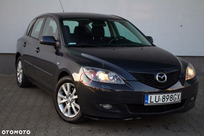

Postprzez stachan » 27 lis 2018, 19:01
Według mnie cena powinna być jeszcze niższa... Stan auta jest słaby – albo taksówka, albo ktoś tak "szanował" <nie powiem>
Zwróć uwagę na spasowanie elementów, choć może najechał na wysoki krawężnik...
Nie ma pewności czy śruby powinny tak wyglądać...
Czy to jakieś refleksy, czy faktycznie uszkodzenia do gołej blachy?
Poszukaj jeszcze. Skorzystaj z naszego działu Ogłoszeń, może zleć wyszukanie odpowiedniego egzemplarza Andrzejowi Carpasja (ma swój wątek w Firmach). Pośpiech jest złym doradcą.

Postprzez some1 » 30 lis 2018, 14:49
stachan napisał(a):Według mnie cena powinna być jeszcze niższa... Stan auta jest słaby – albo taksówka, albo ktoś tak "szanował" <nie powiem>
Ślizgi zderzaka w trójkach to akurat bardzo często szlag trafia, nie trzeba dużych przygód. Jeśli listwa pod zderzakiem jest polakierowana w kolorze nadwozia to znaczy że był malowany, seryjnie jest czarny plastik.
Co mi raczej nie pasuje to plastikowa kierownica, która była tylko w najuboższych wersjach wyposażenia, a tu masz podgrzewane fotele, tempomat, spryskiwacze, na pewno z tą kierownicą nie wyjechał z fabryki.
Spryskiwacze bez ksenonów to rzadkość, ale chyba skandynawskie były tak wyposażone. Albo zderzak jest od innego samochodu.
Na pasie przednim brak jednej naklejki, ale widać ślad.
