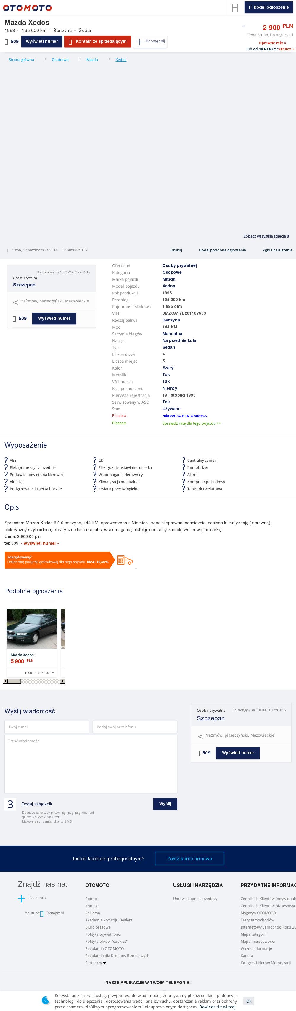

Witam!
Na otomoto znalazłem taką oto mazdę xedos 6. I teraz mam kilka pytań, bo w kwestii xedosów jestem zielony i nie wiem na co zwracać szczególnie uwagę.
Co sądzicie o tym konkretnym egzemplarzu, o jego cenie, stanie technicznym?
Jakie są koszty utrzymania takiej V6, na co zwrócić uwagę, co w niej najczęściej szwankuje?
No i karoseria, gdzie xedos gnije w pierwszej kolejności, na co zwrócić uwagę przy oględzinach?
Swoją drogą, może ktoś jest z okolic Prażmowa, Warszawy i mógłby rzucić okiem na mazdę?
Jestem z Bydgoszczy, a żeby jechać 300km w celach oględzin to trochę mija się z celem, jak jechać to najlepiej w celu kupna.
Będę bardzo wdzięczny za odpowiedź, pozdrawiam :)
https://www.otomoto.pl/oferta/mazda-xedos-2-0b-144km-xedos-6-klima-niemcy-ID6BsBBB.html
