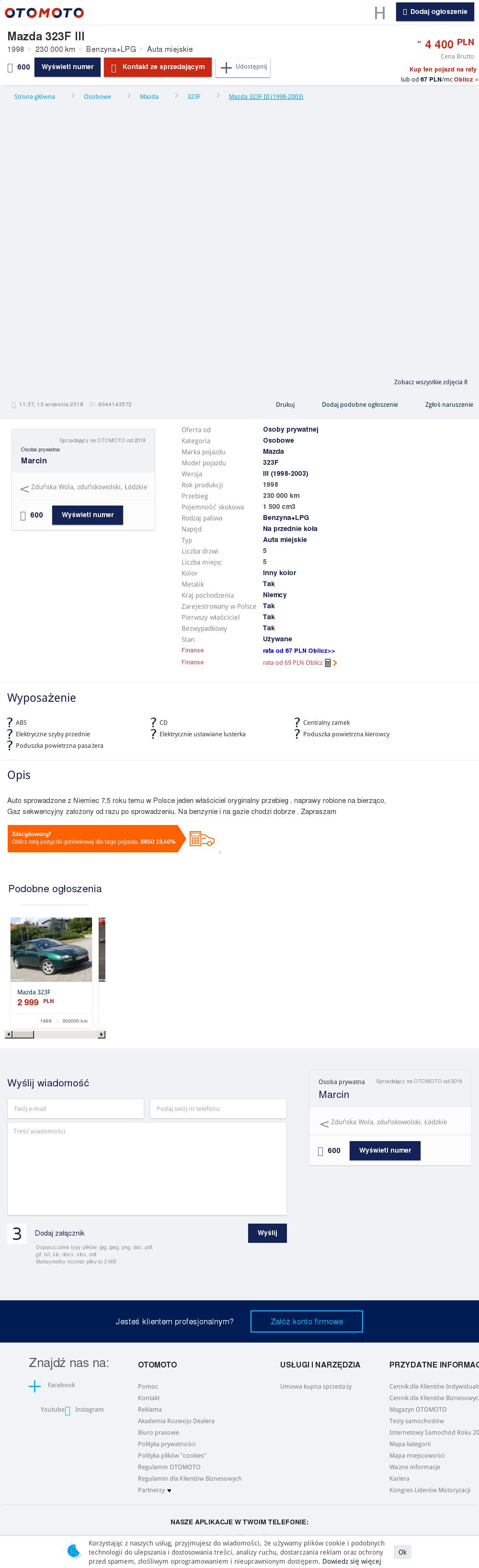

Mazda 323F Pb/LPG, 1998, (otomoto: 6044143572), 4.400 zł, Zduńska Wola.

Wczoraj oglądałem:
https://www.otomoto.pl/oferta/mazda-323 ... B2BQE.html
Bardzo mi się podobała, ale ma kilka wad:
– uszkodzona skrzynia biegów. Drążek chodzi bardzo opornie, wchodziły dokładnie, ale trzeba było wkładać dużo siły (tak jak do mieszania bardzo gęstego ciasta),
– do wymiany poducha pod skrzynią,
– paliły się kontrolki od ABS i jakaś czerwona kontrolka (pierwsza od prawej). Sprzedawca powiedział, że wymieniał czujnik ABS, ale to nie pomogło.
Potrzebuję Waszej porady czy warto pchać się w taki samochód. Może ktoś wie jakie mogą być przyczyny (ewentualne koszty) takich usterek?
