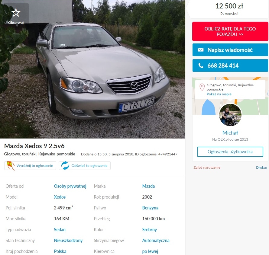

Dzień dobry. Jestem tu bardzo bardzo świeży. Jestem zainteresowany kupnem mazdy xedos 2,5 z 2002r
https://www.olx.pl/oferta/mazda-xedos-9 ... 0c62373309
I tu pytanie. Jako wieloletni miłośnik aut spod znaku VAG nie wiem na co zwrócić uwagę. Jak kupować ten samochód , gdzie są rzeczy na które szczególnie zwrócić uwagę. Czy Mazdy właśnie Xedos korodują? Jeśli oglądniecie to ogłoszenie to pytanie czy warto. Jest wiele pytań i stres przed zakupem takiego pięknego ale i rzadko spotykanego samochodu. Będę wdzięczny za jakiekolwiek sugestie.
