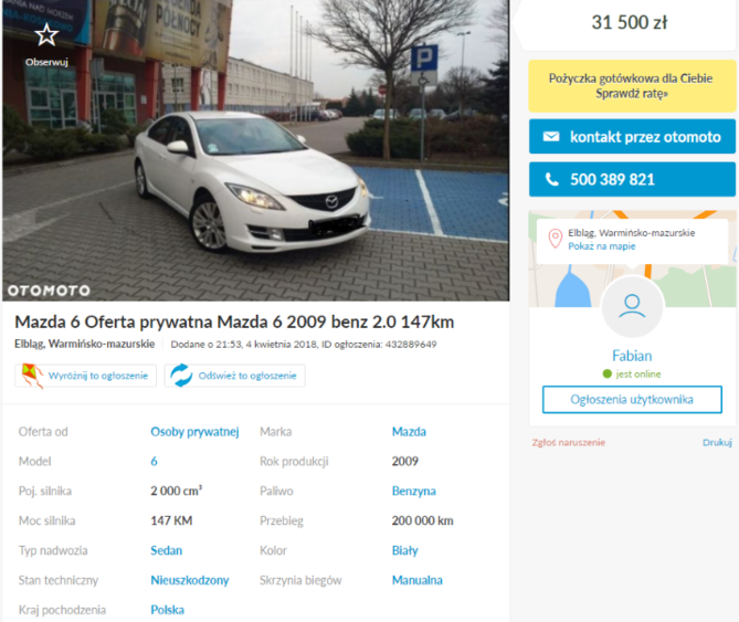

Witam poszukuję Mazdy6 dla mojej małżonki. Ten egzemplarz mocno przypadł Jej do gustu .
Czy wart jest zaintetesowania?
https://www.olx.pl/oferta/mazda-6-ofert ... timn7.html

DSR do sprawdzenia u Marianka.
VIN możesz wrzucić do wątku – sprawdzimy co się da.

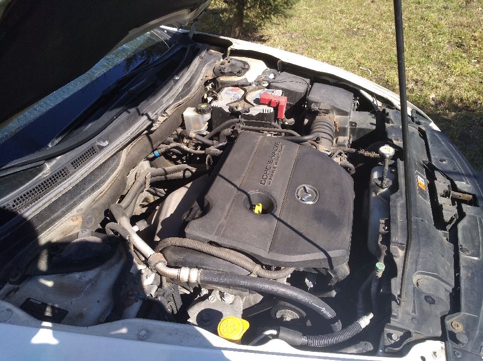

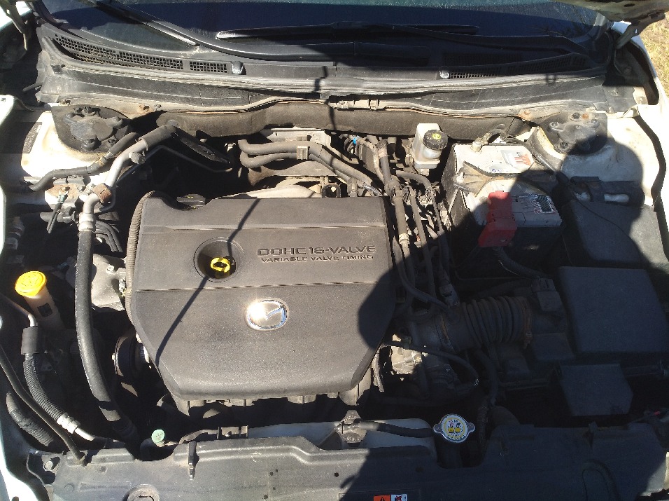

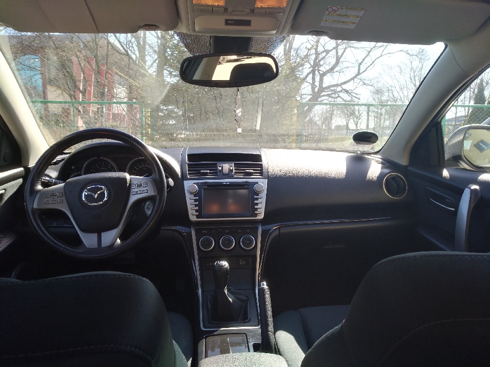

Poproś sprzedającego o więcej zdjęć ze środka oraz silnika.
Kraj pochodzenia Polska – zapytaj czy z polskiego salonu i którym właścicielem jest sprzedający, bo użyta w ogłoszeniu stylistyka wygląda mi to na próbę ominięcia tych informacji.
Ze zdjęć nie wygląda źle. Przebieg wysoki, ale przynajmniej wygląda na prawdziwy. Z poduszkami trochę przesadził.
Działaj, daj znać. Wrzucaj pytania i/lub fotki w przypadku dalszych wątpliwości.

Chodziło mi o to że na zdjęciach które są zamieszczone na otoMoto A nie na olx JEST zdjęcie instrukcji obsługi i książki serwisowej wraz z innymi gadżetami które (chyba ) nie są opisane po polsku, dlatego wydaje mi się że informacja o pochodzeniu z Polski jest błędna aczkolwiek może u nas w salonach stosują takie same.

Wrzucam kilka fotek

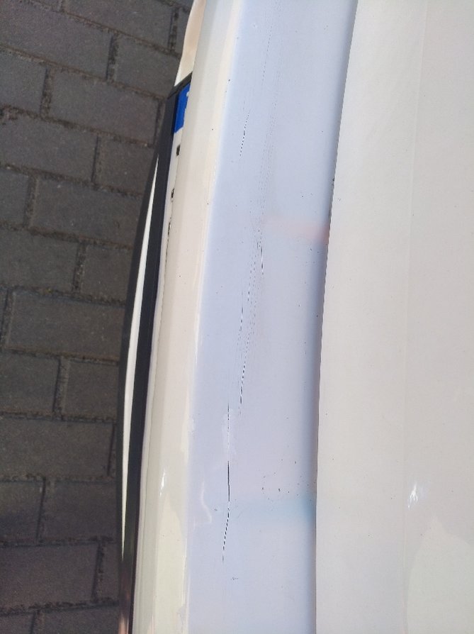

Rysa na zderzaku

Podaj VIN to Ci go sprawdzę w duńskich bazach danych.
Opcja "bezwypadkowy" nie jest zaznaczona:
https://www.otomoto.pl/oferta/mazda-6-o ... ntact-form

Aleja Grunwaldzka 137. Po 2 stronie ulicy jest kilka komisów. Nawet widać w tle na kilku zdjęciach. Ciekawe czy rzeczywiście osoba prywatna czy handlarz. Ta rysa z tyłu wg mnie wygląda nie na rysę a na pozostałość strzału w tył. Ale nie znam się, zdjęcia słabe, zastrzegam prawo do pomyłek.

Jak możesz to zdobądź lepsze zdjęcia tylnego zderzaka, bo nie widzę za dobrze czy to zderzak od dobrej wersji czy może od polifta.
Jaki by nie był i tak do wymiany. Ta rysa to pęknięcie.
