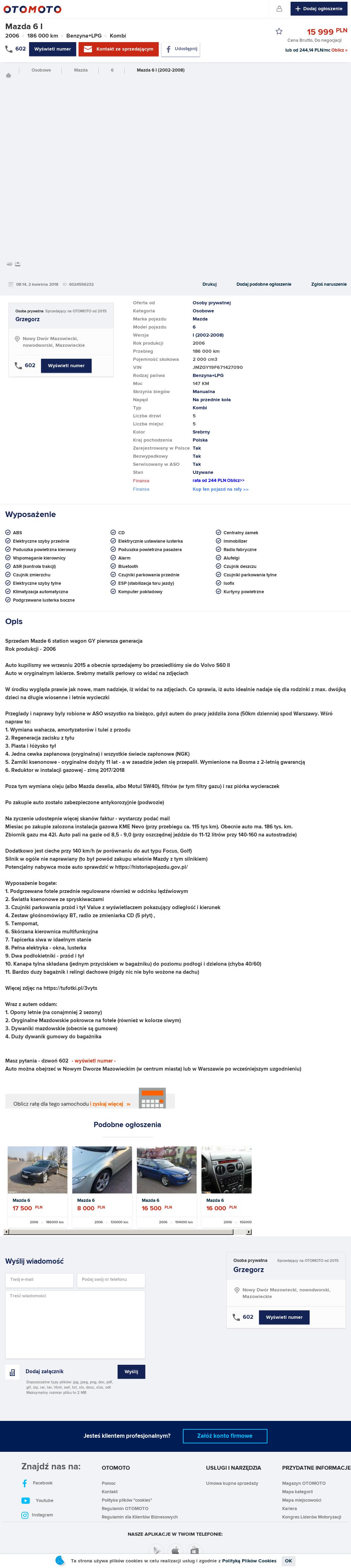

Cześć,
chciałbym prosić o opinię na temat tej Mazdy:
https://www.otomoto.pl/oferta/mazda-6-ID6zIqhO.html
Mam wydruk z DSR (przeglądy 2006-2009) i raport AutoDNA (przebieg z 2011 i 2013) także przebieg pewnie jest prawdziwy.
Wbrew ogłoszeniu mazda pochodzi z Litwy i tam też robiono przeglądy + zgłoszono jakąś szkodę w 2010 (raport nie pokazuje co). W 2015 r. sprowadzona
Jakby ktoś miał czas, to może byłby chętny na oględziny (ze mną/samodzielne)? Krucho u mnie z wiedzą o samochodach.
ps. czym jest "nr kontraktu Mazda" z wydruku z DSR? Jak ma się to do kodu modelu?

Ciekawa oferta. Widać, że właściciel nie skąpił na serwis.
Wizualnie rdza do eliminacji za chlapaczami z przodu, tylne nadkola i klapa na dole i to chyba może być największa bolączka tego auta. Ciekawe jaki był stan podwozia przed konserwacją. I jak ją wykonano bo tutaj wszystko jest możliwe.
Na plus ranty drzwi na dole wyglądają idealnie więc warto podpytać co już naprawiono a co jeszcze zostanie do zrobienia.
Cena powiedziałbym śmiesznie niska, bo wersja jest naprawdę bogata, auto serwisowane, właściciel dodaje gratisy, jest założony gaz.
Główne pytanie to dlaczego tak tanio :)

Postprzez jpski » 2 kwi 2018, 15:39
Fajne jasne wnętrze i wyposażenie też gitara...
Jednak lakier nie jest oryginalny na całym aucie tak jak pisze sprzedający... Na 2 zdjęciu widać jak różnią się tylne drzwi. Przód też chyba nie jest dobrze poskładany dlatego też może jest rudy przy chlapaczu, więc przy ewentualnych oględzinach na żywo musisz to dobrze prześwietlić. Sprzedający nie pokazuje zdjęć od strony kierowcy, więc tam też niewiadoma...
To auto trzeba brać na chłodno, chyba że nie przeszkadza Ci to, że karoseria ma różne kolory i ewentualnie przeszłość wypadkową.

Postprzez halba » 2 kwi 2018, 16:29
Tylne drzwi też zauważyłem.
Co do przodu – chodzi o różną szerokość szczeliny między drzwiami a błotnikiem?
Naprawy typu wymiana zderzaka mi nie przeszkadzają o ile pod zderzakiem nie kryje się spawarka.
