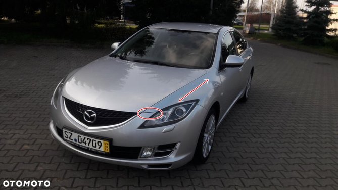

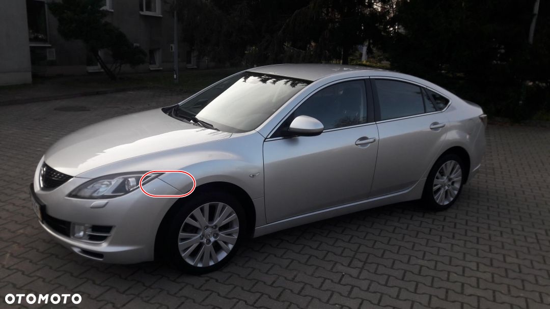

Z pewnością warto dokładnie sprawdzić lewy przód... Może źle oceniam, ale zaznaczyłem podejrzane elementy, a strzałka zaznacza odcień, choć może to wina samego zdjęcia...

kolor na zdjęciu wydaje się inny ale tak jak piszesz może być to wina zdjęcia.

Co do tych zaznaczonych kółek to przez Ciebie to co dokładnie podejrzane wydaje Ci się? ( prócz innego odcienia)

Odnośnie kółek – chodzi mi o kwestię spasowania elementów.
Zanim ruszysz w drogę sprawdź DSR – to podstawa. Gdy pojedziesz – miernik lakieru dobrej jakości. Odpuść ASO do oceny auta, jedź do zwykłej SKP – jeśli mają porządną ścieżkę, to więcej się dowiesz za mniejsze pieniądze.
Nie ulegaj presji – pośpiech jest złym doradcą.
Masz możliwość, to poproś o zdjęcia z otwartą pokrywą silnika z różnych ujęć w dobrej rozdzielczości i oświetleniu.

Dziękuję wszystkim za odzew autka nie kupiłem, gdyż okazało się że był robiony lewy przód. Dalej już nie wnikałem, gdyż zwyczajnie poczułem się oszukany i miałem wycieczkę przez pół polski na darmo. (życie)
