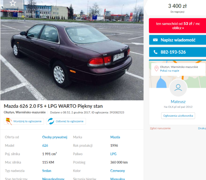

Mam na oku taką Mazdę. Czy warto i na co zwrócić uwagę przy oględzinach?
Z góry dziękuję za pomoc.
https://www.olx.pl/oferta/mazda-626-2-0 ... 2bd5bcd2d1
Mazda 626 2.0 Pb/LPG, 1996, (olx: 392082523), 3.600 zł, Olsztyn.
