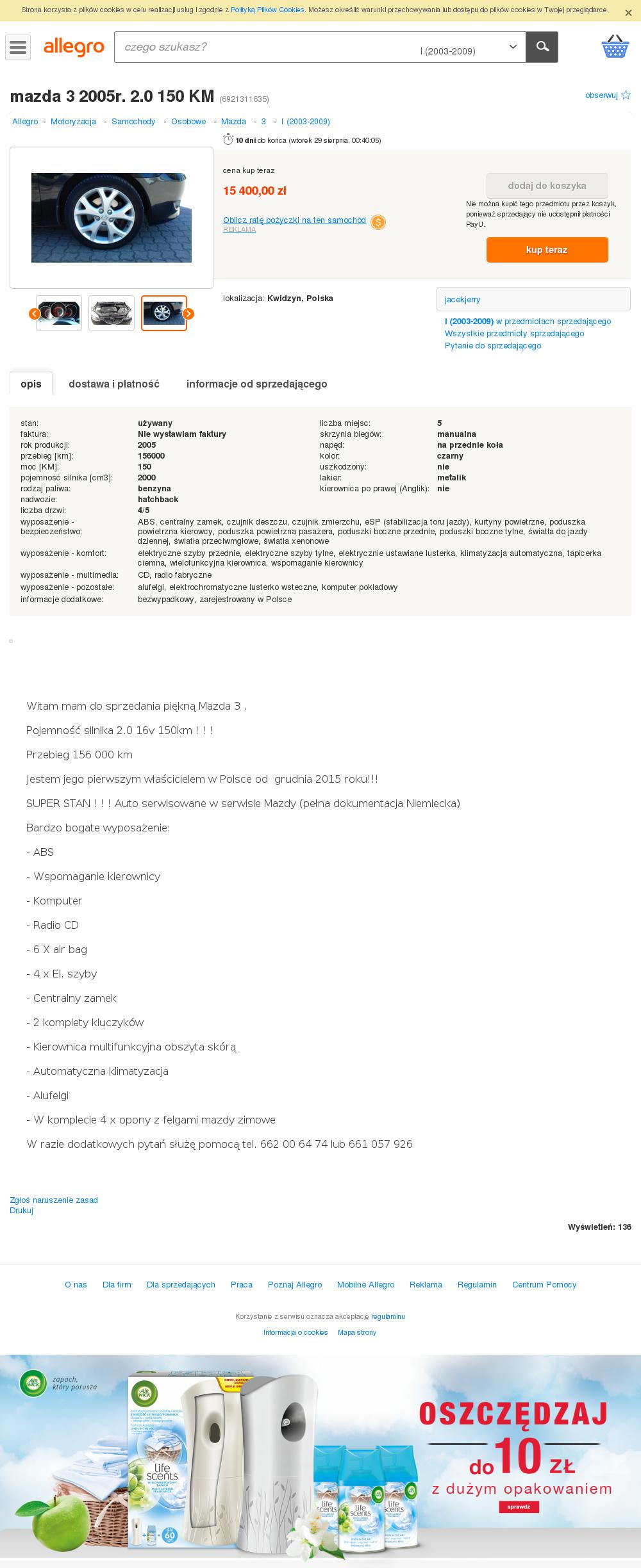

Móglbym prosić o opinię o poniższym aucie?
Szukam auta już od pół roku i wpadła mi w oko oto ta Mazda 3 2.0 150km
VIN który dostałem od właściciela : JMZBK14F261265801
Szukałem troche po numerze VIN ale nic nie znalazłem na historipojazdow.gov.pl jedyne co mi wpadło w oko to, że 1 sierpnia dopiero została wyrobiona karta pojazdu coś w tym stylu?
Pierwsza rejestracja za granicą – 15.06.2005
Pierwszy właściciel w Polsce – 04.12.2015
Właściciel: osoba fizyczna
Województwo, w którym pojazd zarejestrowano: pomorskie 08.12.2015
Pierwsza rejestracja w Polsce 08.12.2016
Badanie techniczne (ważne do 08.12.2017)
Ostatni zarejestrowany stan licznika: 148 807 km
Link do allegro :
http://allegro.pl/show_item.php?item=6921311635#thumb/9
