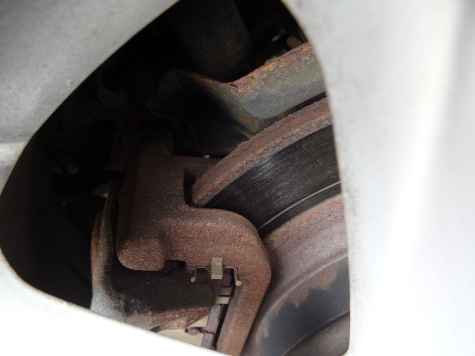

Cześć!
Rozglądam się za Mazdą6. Zamówiłem oględziny tej, które zwróciła moją uwagę. Czy ktoś mógłby spojrzeć na raport i powiedzieć, czy auto jest warte kupienia. Jak bardo groźna jest korozja przedstawiona na zdjęciach? Czy powinienem się przejmować tak cienką warstwą lakieru (60 um)?
Z góry dzięki za pomoc!

Ta czarna maź na podwoziu – jakby położona dwa dni temu i na świeżo rundka po szutrze. Coś ma zakryć niż chronić według mnie.
Tarcze – stan po prostu tragiczny <nie powiem>
Auto sprzedane w Danii 26 kwietnia, ostatni potwierdzony stan licznika:
05.11.2015 48000 AE28466
W mojej ocenie egzemplarz nie jest wart swojej ceny. Ja za te pieniądze nie polecam zakupu samochodu w takim stanie <nie>
