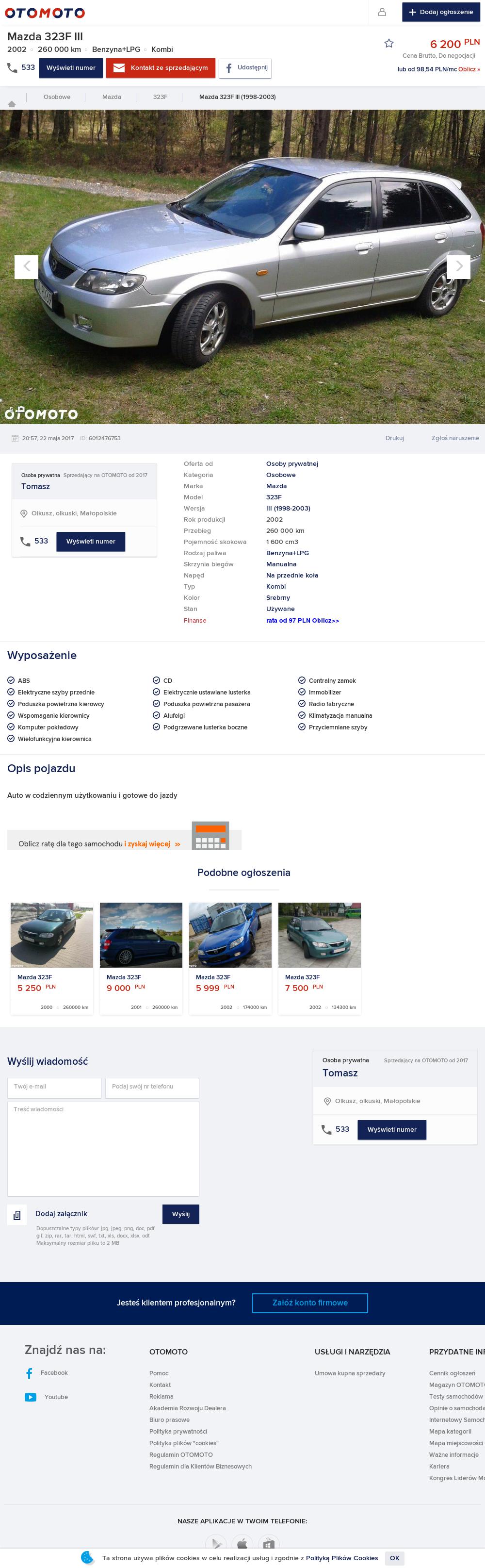

Witam, prosiłbym o ocenę tego egzemplarza mazdy 323F:
https://www.otomoto.pl/oferta/mazda-323f-ID6yTJRw.html
Nie dzwoniłem jeszcze do sprzedawcy. Gdybym sie zdecydował to musiałbym po nią jechać ok. 100km dlatego proszę was o opinie czy warto?

Nadkole lewe przynajmniej zeżarte przez rudą, drzwi kierowcy też dosyć mocno z tego co widać.
Przede wszystkim zorientuj się co w niej robił – czy sprzęgło, czy amory, kiedy rozrząd, czy ma komplety kół, jak wyglądają progi niech powie – to są droższe rzeczy, które mogą wymagać wymiany.
Cena nie jest wygórowana z drugiej strony, ale pewnie przebieg bardziej prawdopodobny niż też co podałeś w drugim wątku.
