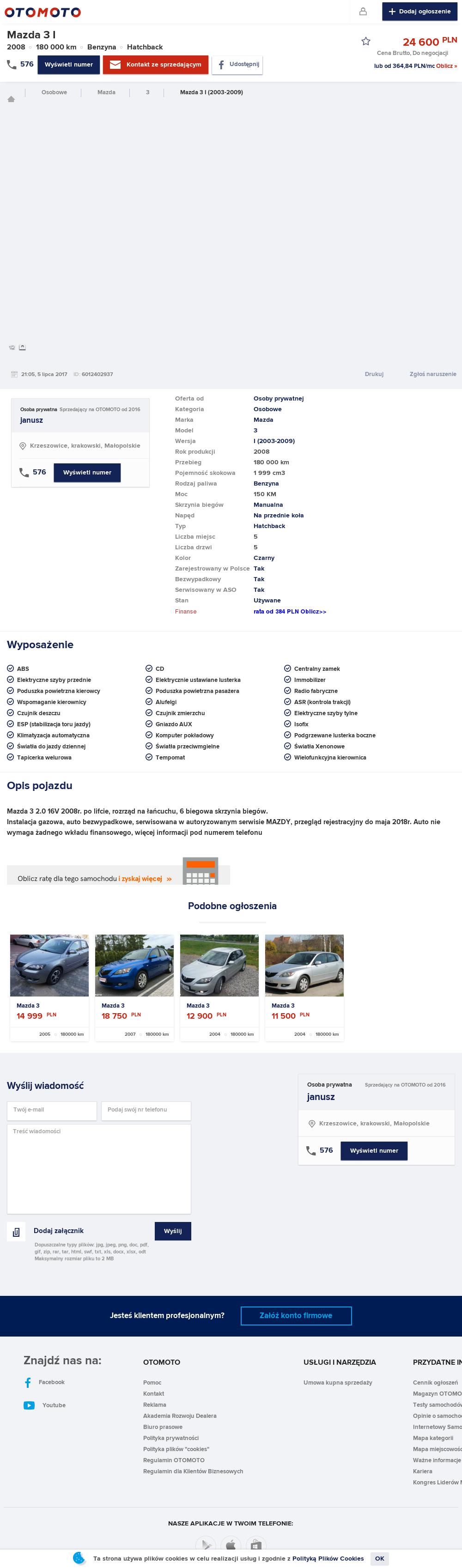

Prośba o opinie na temat kolejnej Trójki. Tym razem jest znacznie bliżej mnie, więc na pewno podjadę ją obejrzeć. Z racji tego, że jest grono bardziej doświadczonych i bardziej spostrzegawczych ;) prośba o spojrzenie krytycznym okiem.
Sprowadzony rok temu, z Niemiec, wnioskuję, że przez Mumia-car z Krzeszowic. Sprzedający mówił, że prawy tylny błotnik był lakierowany, pozostałe elementy w oryginale. Czy to jest Kintaro? Zderzak jak od kintaro, ale plastiki przy przełącznikach na drzwiach bez połysku i nie ma aluminiowych nakładek na pedała. Sprzedający dorzucił jak spytałem o korozję, że nadwozie w ocynku, a podwozia nie oglądał...

Krotko piszac nie jest to wersja Kintaro. Sprzedajacy rowniez mija sie z prawda bo nadwozie nie jest ocynkowane. Jesli nie ogladal podwozia prze zakupem jak i przez rok od zakupu to <lol> . Moze ktos kto sie nie zna na temacie w to uwierzy ale to sa na prawde bajki.
Swoja droga temat poprzedniego auta z Głogowa nie dokonczyles.

To akurat in plus, bo jest to wyższa wersja wyposażenia.
