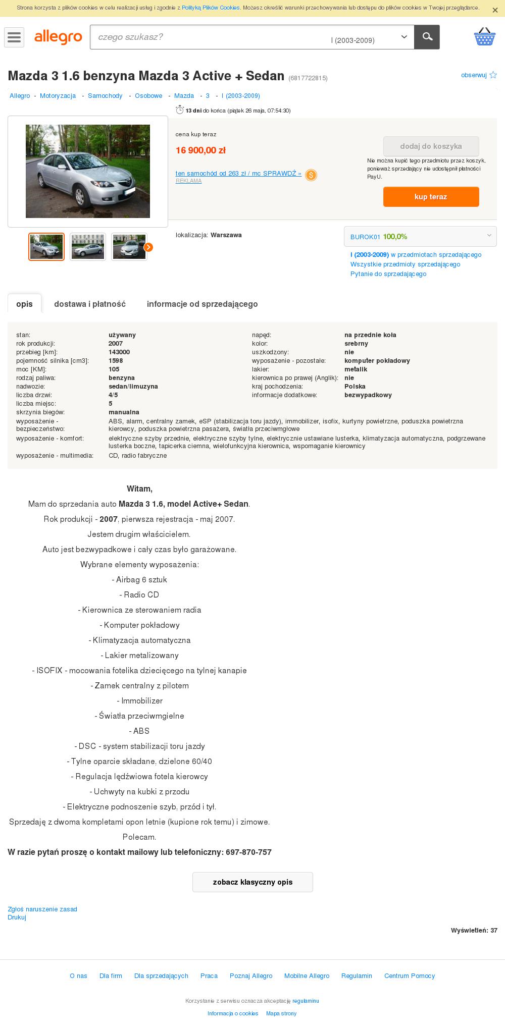

Zainteresowało mnie poniższe ogłoszenie:
Mazda 3 1.6 Pb, model Active+ Sedan
Rok produkcji – 2007, pierwsza rejestracja – maj 2007.
przebieg: 143.000 km
Sprzedawca jest drugim właścicielem.
Wg ogłoszenia: auto jest bezwypadkowe i cały czas było garażowane.
Od Sprzedającego uzyskałem już nr VIN: JMZBK12Z281603164
http://allegro.pl/mazda-3-1-6-benzyna-m ... 22815.html
Zainteresowało mnie to Ogłoszenie głównie ze względu na pochodzenie z Polski i odległość do obejrzenia, choć cena budzi trochę podejrzenia, dlatego zwracam się do Was o pomoc w oględzinach.
Proszę o spostrzeżenia, szczególnie przez tych z Was, z wprawnym i wytrawnym okiem oraz wiedzą (na pewno większą, niż moja). :)

Postprzez e-tomek » 12 maja 2017, 18:31
Z VIN-u, dekoder pokazuje, że auto było przeznaczone na rynek niemiecki ... i wynika to z realiów, w 2007 roku Mazdy nie były sprzedawane w Polsce, bo nie było sieci dealerskiej:
http://www.motofakty.pl/artykul/mazda-w ... olski.html
Także widzisz – już na starcie kłamstewko (nie wiem czy świadome, czy nie).
A na pierwszym zdjęciu błotnik prawy trochę jakby w innym kolorze – dlaczego wszystko i tak trzeba samemu zbadać:
https://c.allegroimg.com/original/01269 ... dabc86f6cc

Postprzez brat_be » 12 maja 2017, 19:19
A z którego dekodera korzystałeś, jeśli można? Bo mi na "vindecoderz" i "autodna" nie pokazało rynku przeznaczenia.
Co do zdjęć, to są trochę słabej jakości. :–( Ten prawy błotnik to się zastanawiałem, czy to nie różnica między plastikiem a blachą (zderzakiem a błotnikiem) – wiem, że ten sam lakier może różnie wyglądać na tych elementach.
Ale oczywiście mam pełną świadomość, że trzeba sprawdzić. :) Dzięki za spostrzeżenia i cenne uwagi.

Postprzez e-tomek » 12 maja 2017, 20:52
A był rynek na vindecoderz:
Market: DE
DE – Deutschland
Tak, zderzak czasami / często ma inny odcień, ja jeszcze dostrzegam trochę inny odcień między błotnikiem a maską / drzwiami.
A u Marianka byłeś?
viewtopic.php?t=150511&f=92
Warto też by się dowiedzieć kiedy i kto sprowadził to auto do Polski, i w jaki sposób obecny właściciel jest w jego posiadaniu.
