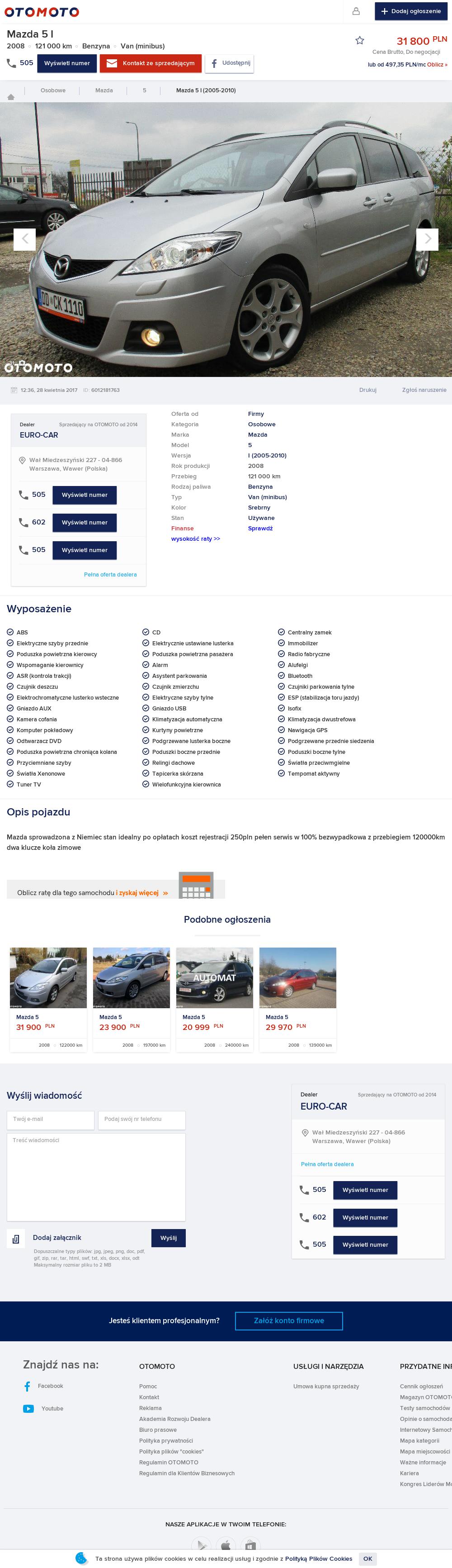

Cześć, rzućcie okiem, może coś wypatrzycie. Ja jutro jadę oglądać.

Wydaje mi się że przednie nadkola różnią się odcieniem lakieru. No i fotel kierowcy ,nieco zmęczony jak na 120 tys, chyba że jeździł nim jakiś grubas..

Po oględzinach jest tak:
-malowane lewy tylny błotnik, 1mm szpachli, prawdopodobnie po przycierce której ślady widać jeszcze na drzwiach, reszta blach oryginalna!
-lekkie wgniotki na prawych drzwiach przesuwnych
-tylny zderzak też lekko uszkodzony, w tym prawa lampa w zderzaku.
-wydech cały skorodowanych, ale jeszcze się trzyma
-progi rdza powierzchowna od strony podwozia, niby nie jest źle, ale przed zimą trzeba porządnie oczyścić i zabezpieczyć
-przebieg wydaje się być oryginalny, sądzę tak na podstawie stanu, wydruku DSR oraz jakimś tam przeglądzie który sprzedawca posiadał. DSR do 2013r
-zawieszenie i hamulce są ok, przeszły ścieżkę diagnostyczną
ogólnie nie wiem co robić. Stargować się mogę z 5%.

Coś przydrogo.Za 32 znajomy kupił 10r w skórach xenonie i 136kkm z dsr.
Dopisano 6 maja 2017, 20:18:
I fotel kierowcy ma jak nowy...
