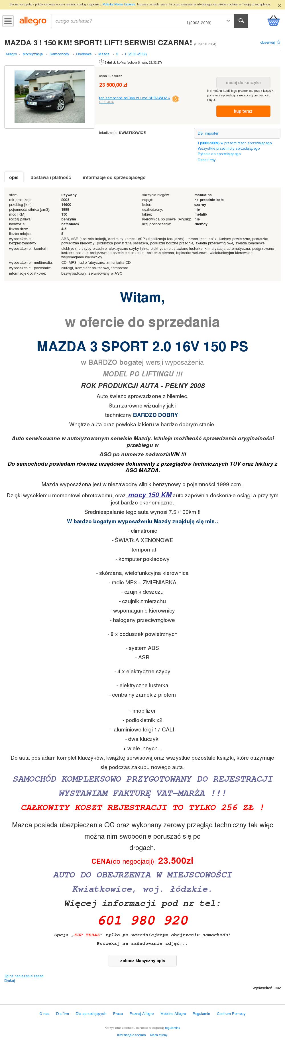

Cześć, czy rzuca się komuś tutaj coś interesującego w oczy? Dwa auta tego sprzedającego z tego, co znalazłem przewinęły się już tu na forum, szału nie było niestety...
http://allegro.pl/mazda-3-150-km-sport-lift-serwis-czarna-i6796107164.html
