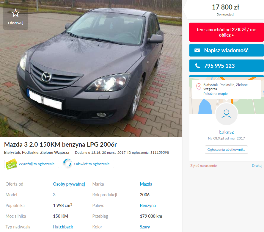

Witam. Proszę o jakieś opinie czy warto. Może ktoś coś zauważy na zdjęciach.

Pierwsze co mi się rzuciło w oczy to kolor przedniego zderzaka różni się od pozostałych elementów. Progi dziwnie wyglądają. Ciekawe dlaczego nie ma zdjęć tyłu samochodu.
Jak już zdecydujesz się skontaktować ze sprzedającym, to jednym z podstawowych pytań niech będzie gdzie instalacja gazowa została założona. Jeżeli to jeszcze francuskie LPG, to przebieg na 90% jest zaniżony...

Postprzez Chris740 » 21 mar 2017, 22:39
Na początek zdobądź:
– nr VIN
– numer rejestracyjny (widać, że ma polskie tablice)
– datę pierwszej rejestracji w Polsce
Jak już uda Ci się zdobyć VIN, skontaktuj się z Mariankiem viewtopic.php?f=92&t=150511 żeby podesłał Ci wydruk z DSR – będziesz miał na papierze francuski przebieg (inne rzeczy robione przy tym aucie). A z nr rejestracyjnym i datą pierwszej rejestracji wchodzisz na https://historiapojazdu.gov.pl/ i porównujesz info od Marianka z tym co Ci strona historiapojazdu.pl wypluje.
Jeżeli okaże się, że przebieg będzie w porządku, wtedy można decydować co dalej. Np poproś sprzedającego o więcej zdjęć. Skoro nie będzie miał nic do ukrycia to powinien zrobić to bez problemu.

Postprzez e-tomek » 21 mar 2017, 22:56
Maska to komletnie inny lakier. Wystarczy popatrzeć na grill – 2 zupełnie różne kolory, nie wydaje mi się, żeby taka różnica była standardowo. I coś mi jeszcze nie pasuje lewy błotnik – przód.
