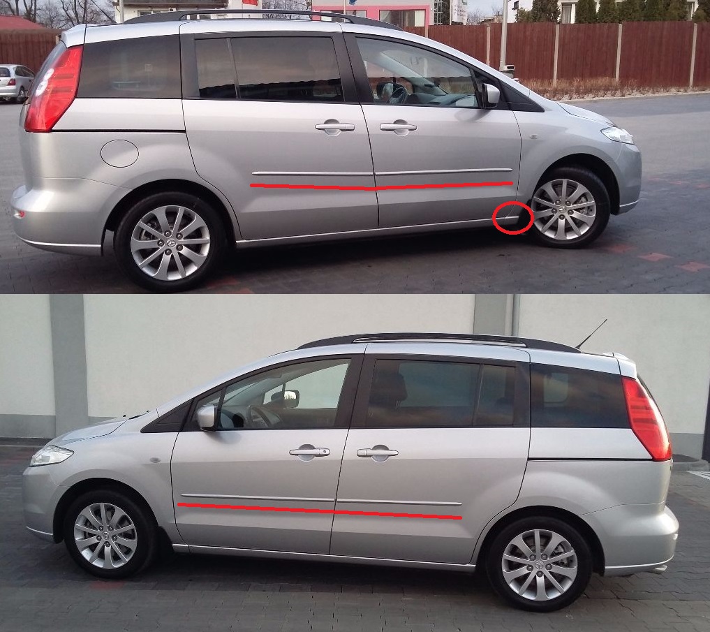

Witam, wnioski ze zdjęć:
– od strony pasażera coś mi się nie zgrywają listwy na drzwiach. Mam wrażenie, że coś było robione z przednimi i tylnymi drzwiami od strony pasażera.

Szymek85 napisał(a):od strony pasażera coś mi się nie zgrywają listwy na drzwiach. Mam wrażenie, że coś było robione z przednimi i tylnymi drzwiami od strony pasażera.
Dokładnie, tu było coś robione, nie wiadomo tylko czy cały bok, czy przód i ta strona, w każdym bądź razie na tylnych drzwiach listwę naklejał ślepy...
Szpary między drzwiami różne i na dole przy progu też mi coś nie gra, i nie wygląda mi to na tylko tylne drzwi <co?>
Data produkcji 07.06.2006 rok
Reszta to już tylko domysły, a jeśli Ci to nie przeszkadza to oględziny na żywo i mocne zbicie ceny przy ewentualnym zamiarze kupna.
