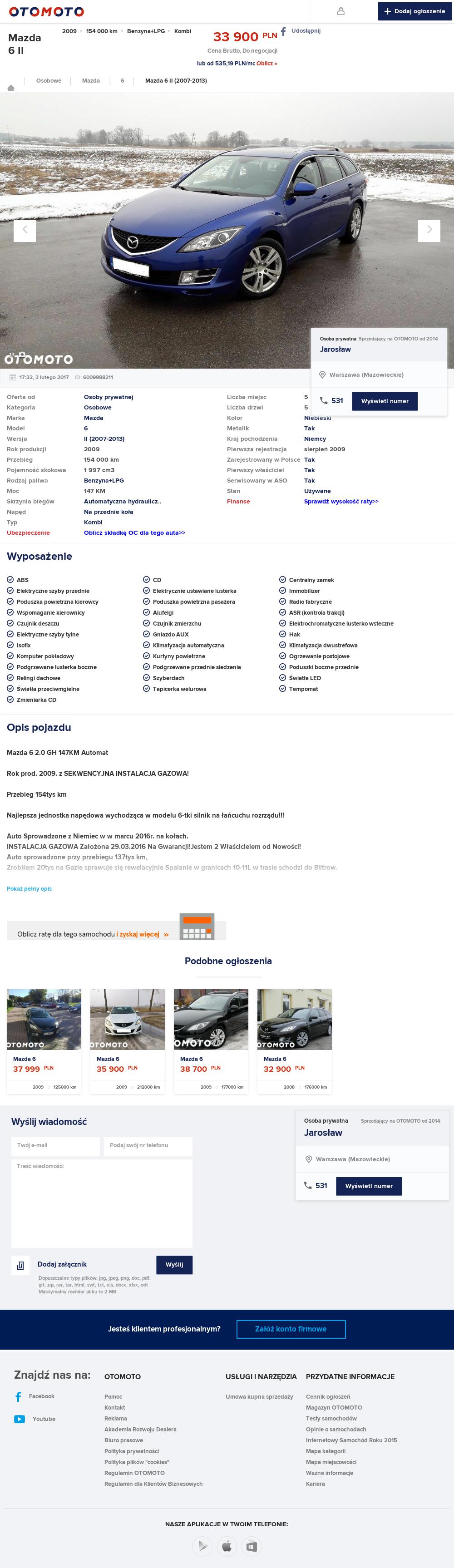

Witam, mam nadzieję, że w niedługim czasie będę posiadaczem swojej wymarzonej Mazdy 6 GH. :)
Zależy mi by to była benzyna (2.0), z automatyczną skrzynią biegów. Znalazłem dwa ogłoszenia, które przyciągnęły moją uwagę. Oto jedno z nich. Proszę o pomoc, o opinie. Pozdrawiam
https://www.otomoto.pl/oferta/mazda-6-2 ... yJitJ.html

Zawsze warto zapytać dlaczego nie zaznaczył opcji "bezwypadkowy", bo tę opcję do zaznaczenia widział na 100%.
"AUTO Z PEŁNA DOKUMENTACJA WYDRUKAMI Z SERWISU WSZYSTKIE SZYBY ORYGINALNE MAZDY"
– wszystkie szyby oryginalne to nie oznacza, że auto nie miało wypadku.
Kupując takie auto nie masz żadnej podstawy do roszczeń, gdyby coś później wyszło, bo opcja bezwypadkowy nie była zaznaczona.
Gdyby rok temu kupił to auto z pewnego źródła w Niemczech, to by zapłacił tyle, że na myśl by mu nie przyszło pozbywanie się go dzisiaj w tej cenie, dlatego też warto zapytać gdzie kupił auto, od handlarza, który je sprowadził z Niemiec? – bo w takim wypadku Ty praktycznie kupujesz je od handlarza, tylko z rocznym poślizgiem czasowym.
To takie 2 trochę dziwne sprawy.
No i VIN to bardzo przydatna sprawa, bo można auto sprawdzić.
Jak będziesz miał to wbijaj jeszcze tutaj:
viewtopic.php?t=150511&f=92
i podaj VIN, się sprawdzi w dekoderze, a może też coś w internecie wyskoczy.

Moje oko widzi, że przód robiony – brak przeźroczystych naklejek ślizgowych pod reflektorami, ranty błotników też mi nie pasują, z tyłem też nie jestem pewien, że oryginalny ale głowy nie dam.
Za przebieg też bym głowy nie dał – w każdym bądź razie auto trzeba dobrze sprawdzić – powodzenia <spoko>

Ktoś się nie odrobił zadania domowego jeżeli chodzi o logo z tyłu.
6 na tylnej klapie wydaje się za daleko odsunięta od napisu Mazda, albo w tym ogłoszeniu co wysłałeś z Allegro jest za blisko :) . Nie pamiętam jak u mnie było. Obstawiam pierwszą wersję.
Mogła być jakaś przygoda, co nie skreśla tego auta.
