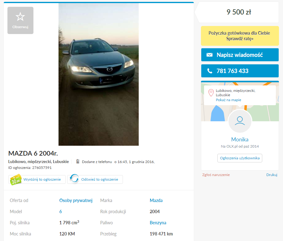

Mazda6 1.8 Pb, 2004, (olx: 276057591), 9.500 zł, Lubikowo.
Postprzez bumbum » 6 gru 2016, 15:19
Mam zamiar kupic mazdę 6. niestety sprzedająca, nie ma do niej zadnego TUV czy Dekry, jedynie książkę serwisową którą można łatwo podrobić. Auto w ładnym stanie, zgodziła się bez problemu na sprawdzenie na stacji diagnostycznej. Jest włąścicielką ponad rok czasu. Czy takie auto nalezy juz przekreslić z kupna czy jednak da się to sprawdzic na stacji diagnostycznej? Jesli tak to jakich badań ządac na stacji, badanie spalin na pewno, duzo pokaże o kondycji, ale na wynikach się nie znam, podpowie ktos coś? Silnik w benzynie 1.8
Na co jeszcze zwrócic uwagę? Czy po prostu zrezygnować?
https://www.olx.pl/oferta/mazda-6-2004r ... iGjbN.html
