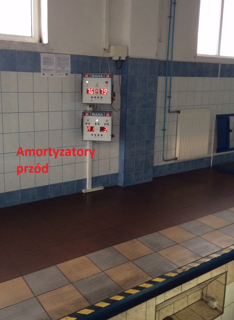

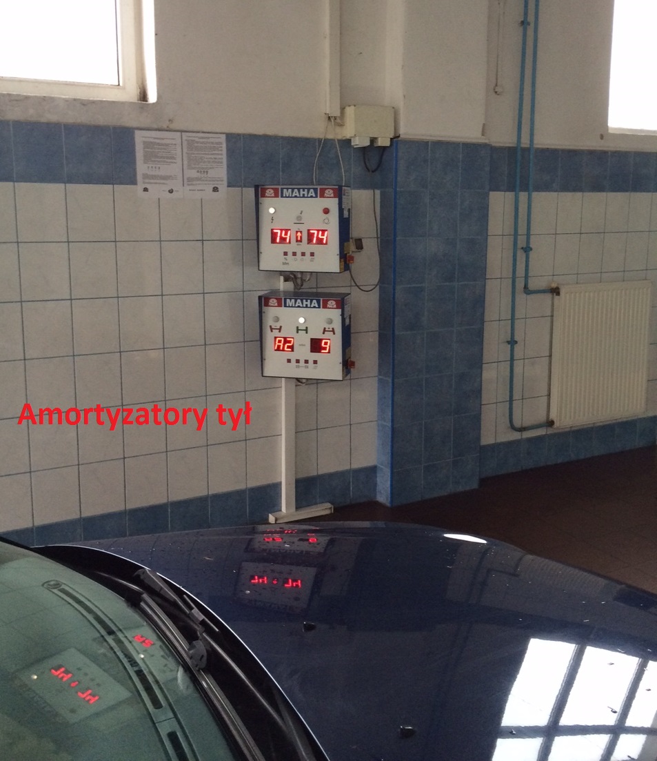

Ta Mazda była wystawiona na sprzedaż na forum. Prosiłem o wstępną rezerwację. W dniu dzisiejszym zrobiłem osobistą inspekcję auta. Nie będę wchodził w osobiste relacje. Przedstawię suche fakty, bez emocji.
http://otomoto.pl/oferta/mazda-xedos-9- ... 8eaf7f7f15
Skupię się na mechanice.
Auto na pierwszy rzut oka zgodne z opisem. Ale... i tu zaczynają się schody.
Zawieszenie:
Przyczepność przód- po 74% na stronę-bardzo dobrze
Przyczepność tył- 80% na stronę- bardzo dobrze.
Hamulce-przód , tył – wszystko bardzo dobrze.

Auto sprawdziliśmy na uczciwej lokalnej stacji diagnostycznej i nie ukrywam, że sam byłem ciekawy jej rezultatu. Nie chcę jakoś specjalnie bronić faktycznego stanu auta, by nie być posądzonym o stronniczość, ale myślę też, że kilka słów komentarza nie zaszkodzi.
Usterki, zauważone przez diagnostę zostały wymienione powyżej.
Zawieszenie jest jeszcze oryginalne i przejechało w Polsce około 105t km, więc faktycznie okazało się, że już czas na wymianę tych bardziej "eksploatacyjnych" elementów (końcówki, drążki, wahacze górne, opony). Pomimo tego auto ciągle prowadzi się dobrze i nie są to tylko moje słowa.
Amortyzatory sprawne (zdjęcie z badania poniżej)
