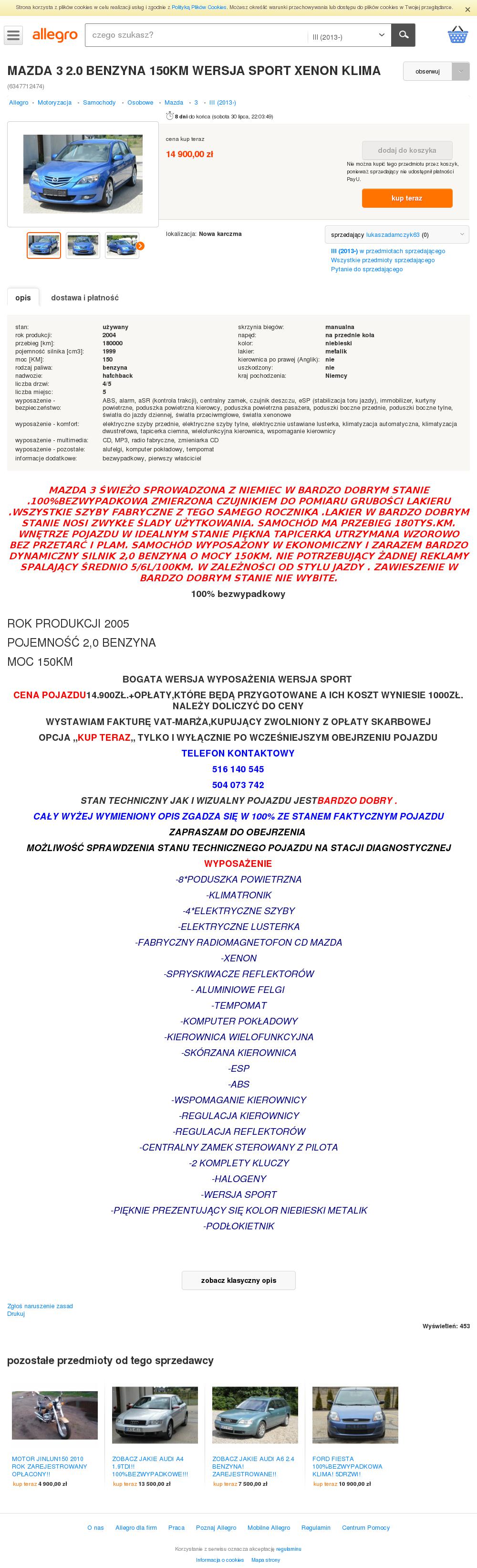

Jestem zainteresowany kupnem Mazdy3 z silnikiem benzynowym 2.0. Podczas przekopywania dużej ilości ofert w internecie natknąłem się na ogłoszenie na którym auto na moje oko (jestem kompletnym amatorem) wygląda całkiem ok. W aukcji wstawionych jest bardzo dużo zdjęć wystarczy zjechać nieco poniżej opisu. Czy mógłbym prosić forumowiczów o wyrażenie swojej opinii na temat tego auta? Z góry wielkie dzięki za pomoc.

A nie, na oko to nie patrz, te samochody są przez cały dzień przygotowywane do sprzedaży, stąd lśniący lakier (mycie i polerowanie) i czyste wnętrze (pranie tapicerki) – po prostu są odpicowane. Z jednej strony – pewnie, że fajnie jak czysty, z drugiej – jeśli chodzi o kupno, zawsze można zrobić to samemu, a lepiej wiedzieć co się kupuje, poza tym nie wiadomo jak ostro była robiona polerka.
W ofercie ma też inne, opis praktycznie ten sam.
Kalkulacja średnio trochę wypada, bo nie dał za nią w Niemczech więcej niż 2700 EUR, a to nie jest budżet pozwalający na zakup jakiegoś super egzemplarza, poza tym nie sądzę, że ktoś jeździ lawetą (skoro zwozi więcej samochodów) po osobach prywatnych, tylko zaopatruje się w jakichś komisach.
Niektórzy na tym forum już 6 miesięcy szukają 3-ki 2.0, także jeśli jesteś amatorem to naprawdę musisz być szczególnie uważny, a bez wizyty na podnośniku – by sprawdzić podwozie – ja bym w ogóle nie radził podchodzić do tematu.
A sprawdzić zawsze można, ale dobrze by było zaopatrzyć się we własny miernik grubości lakieru, no i przetrzepać dokładnie.

Jak widze opis ze ktos pisze o spalaniu 5-6 l benzyny w takim aucie to wydaje mi sie probuje zrobic z czlowieka idiote <glupek2>. Ze zdjec na pewno felgi z modelu RX-8. Widac ze poniszczone dekli tez brak. Jak to mowia na standardowych sprezynach taka koza sie robi. Pytan jak zawsze mnostwo co z rdza ile jej jest co z bezwypadkowoscia tak na prawde co silnikiem ktory lubi pic olej. Wyglada w miare srodek rowniez w ladnym stanie.

powiem to setny raz... umyty silnik daje -10pkt w ocenie auta przy zakupie. A jeszcze przy tym wieku to nic się nie dowiesz czy coś cieknie. Jak będziesz na miejscu to pojedź gdzies w las i zobacz jak zbiera sygnal ta podmieniona pletwa na dachu. CO do opisu, że to jest bogata wersja... <glupek2> Obstawiam max początek 2005 z racji starej wersji kluczyka. Opuść siedzenia i zobacz na slupkach czy widać jak brudny byl samochód zanim dopadła go chemia – często pomijane miejsce przy picowaniu auta, tak samo jak wewnętrzna część pasow :)

ten grill to nie jest z wersji TOP SPORT ? bo zderzak trochę nie pasuje

Dzięki za zwrócenie uwagi na szczegóły pewnie o których sam bym nie pomyślał. Na pewno przy sprawdzaniu auta będziemy mieli własny miernik lakieru i sprawdzimy podwozie. Jeśli chodzi o cenę to na pewno będę próbował coś wynegocjować o ile samochód okaże się warty kupienia. Co do spalania to wydaję mi się, że po prostu jest to opis skopiowany z innego samochodu, spokojnie liczę się z tym, że to autko będzie palić trochę więcej ;). Hmm nawet nie wiedziałem, że są to felgi od RX-8 good to know spytam o dekielki gdzie odpadły ;). Widmo dzięki bardzo za rzeczy do sprawdzenia na pewno to sprawdzimy przy oględzinach, a co do mycia też mi się to bardzo nie podoba... Grill chyba jest faktycznie od wersji TOP SPORT, ale to nawet lepiej jeżeli chodzi o wygląd to dużo bardziej podoba mi się ta opcja.
Dzisiaj wieczorem dzwoniliśmy do sprzedawcy powiedział, że z elektryki wszystko jest sprawne, mechanicznie też nie ma żadnych zastrzeżeń. Wszystko oryginalne w szybach zgadza się rocznik. Błotniki były już robione wszystkie cztery i podobno podwozie też w dobrym stanie. Czyli klasyka handlarz w pełni chwali swój produkt :).
