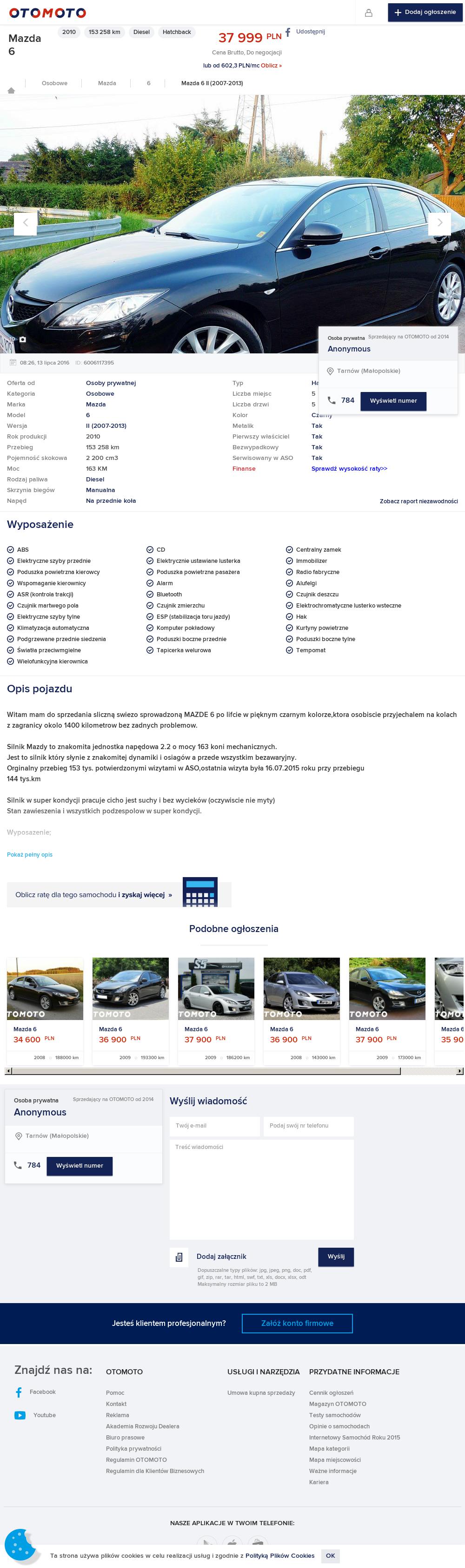

Witam. Widzicie może coś ,co jest nie tak z tym autem? Cena bardzo atrakcyjna
Wygląda ładnie.
http://otomoto.pl/oferta/mazda-6-2-2-mz ... 21a648d1c3

Za 38 patoli 2010 rok po lifcie z takim przebiegiem (jeśli faktycznie jest prawdziwy) <co?> <glupek2>
Ja za swoją z 2008 roku krzyczałbym więcej <lol>
Jak szukałem dla siebie to też pędziłem 300-400 km podjarany po takie niby perełki w dobrej cenie, a na miejscu okazywała się <dupa>
Nie wierzę już w takie strzały, ale jak masz czas to można ją sprawdzić bo na zdjęciach całkiem ładnie wygląda...

na stronie duńskiej jest tylko ze w 2014 miało 119 tys.

STARY1977MJ napisał(a):na stronie duńskiej jest tylko ze w 2014 miało 114 tys.
No to wygląda na to, że przebieg by się zgadzał.
Pytanie tylko jak mocno była walona...
Zapodaj VIN to pewnie e-tomek coś pomoże i posprawdza na tych swoich stronach DK

VIN do sprawdzenia
JMZGHA4B601417573

Wymeldowany 01-12-2015, także spory czas temu.
No na tych tablicach na pewno nie przyjechał, bo tablic nie ma – zdane 1-12-2015.
A cena ... jak zawiera akcyzę 18,6% to nie ma mowy. W innym przypadku, gdyby było + akcyza, to i tak musiałaby to być najniższa oferta na rynku, za 30% ceny nowego.
Szkoda całkowita odnotowana nie jest, ale zastanawia długi czas, który minął od wymeldowania do pojawienia się na rynku. A w ogłoszeniu, że świeżo sprowadzona. Procedura eksportowa była przeprowadzana pod koniec listopada, i wychodzi na to, że przez osobę fizyczną. Także polecałbym się zapoznać jeszcze z punktem V. z linku w mojej stopce.

Cena ciekawa :) nawet jak doliczysz akcyzę.
Do sprawdzenia prawdomówność sprzedającego – 100% bezwypadkowa, świeżo sprowadzona – sam nią przyjechał. ;) coś sie nie zgadza z tym co przedmówcy pisali.
A więc trzeba ją przetrzepać :) pod kątem wypadków no i standardowych usterek które mogą sie pojawić w tym modelu z tym silnikiem.
Jakby przeszło do wymiany rozrządu to te 45 tys które to auto kosztuje może okazać sie wcale nie okazją...
