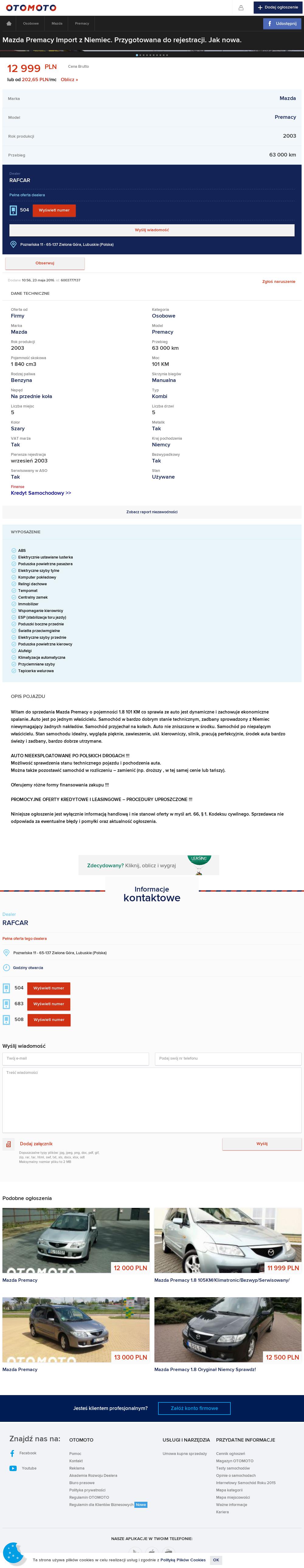

Ciekaw jestem opinii bo oferta wg. mnie kontrowersyjna. Pod linkiem info ode mnie.
http://otomoto.pl/oferta/mazda-premacy- ... 33c0d279b5

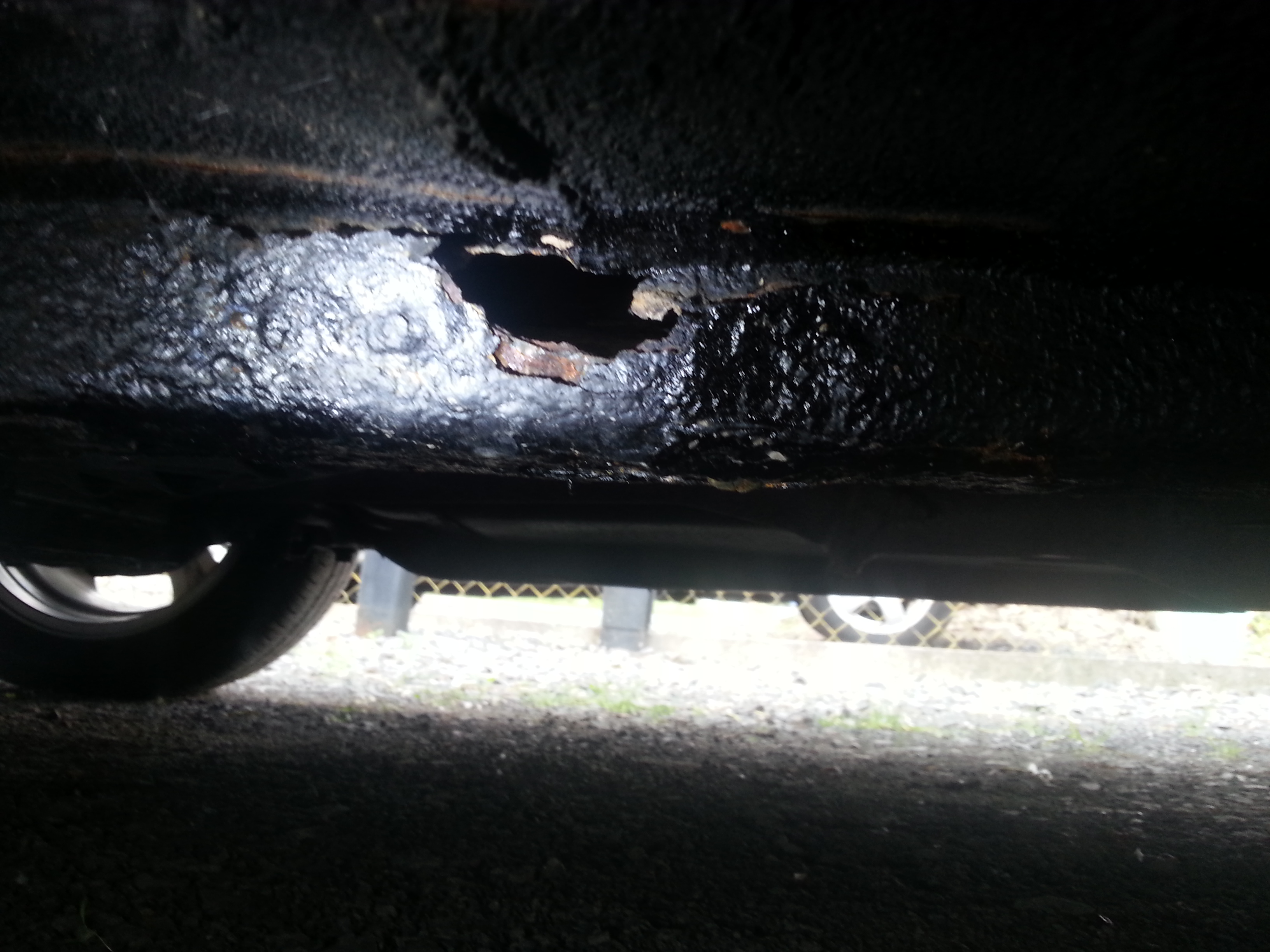

Znalazłem jedynie jedną mocno niepokojącą rzecz:
Podłużnica
Taki babol na długości ~15cm pod nogami kierowcy. Co ciekawe wewnątrz widać czysty lakier.
Vin sprawdzony, w 2011 41tys. Jeden wpis w DSR, również ostatni z ASO w książce papierowej. Na wpisy są rachunki.
Co sądzicie? Biorąc pod uwagę podłużnicę i konieczność prania wnętrza by wywabić zapach, warto? Rdza mnie nie przeraża, szukam przecież trzeciej Mazdy :D

No sam widzisz że nie do końca chłopaki więdzą co sprzedają chyba albo sciemniają grubo. Wypalona w środku, jak mówisz, bez ESP ( jest TCS ) bez tempomatu ( jest sterowanie radiem z kierownicy ) więc tak trochę "niehalo". Z olejem to zobacz czy ci zgaśnie jak odkręcisz korek olejowy ( nie powinna ) i dodatkowo czy jest tam dookoła nalot białawy jak pamiętam ( jest wątek o zakupie i szczegółowym sprawdzeniu elementów ) .Podłużnica niby nic sam robiłem po zakupie ale całokształt plus ta cena sorry – chłopaki z forum ( i ja nie chwaląc się też <faja> ) mogliby tyle wziąść za dopieszczone i zadbane Premki a nie za niby mały przebieg ( w teori możliwy bo szkopy mało latają benzynkami choć ciut za niski yhyhh ). Po zdjęciach też nic nie widać bo zrobione tak sobie, i ta woda co znalażłeś niby nic bo się zdaża i wali po ABS-ie ale dobrze by było całą podłogę sprawdzić. Poza tym to są wdzięczne autka więc dobrze wyszukane da radę długo pojeżdzić. Bądz dzielny. <czarodziej>

Z tym wypaleniem to wygląda tak, że tylko zapach jest a stan wnętrza bliski ideałowi. Z podniesionym korkiem nie gasła. Przebieg dla mnie rzecz drugorzędna, ważny jest ogólny stan który z wyłączeniem tej podłużnicy jest na prawdę super.
