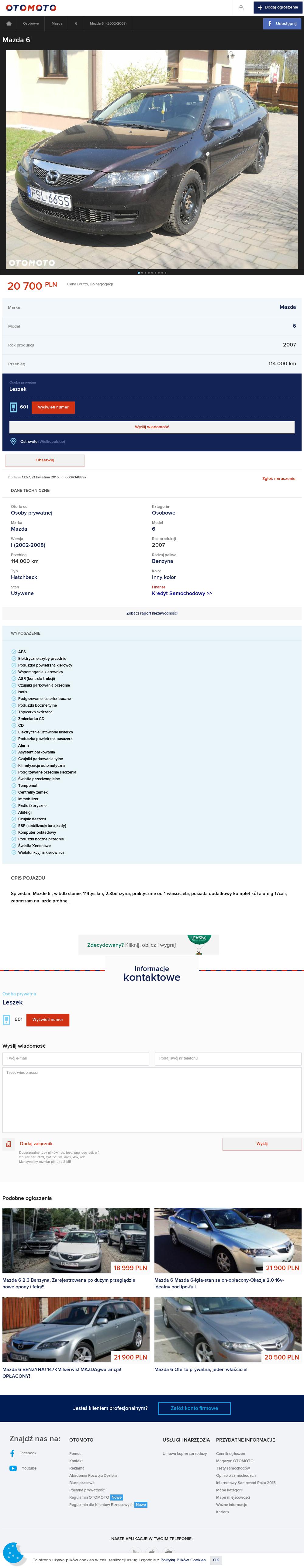

jako, że na majówkę planuję odwiedzić kilku sprzedawców dokładam do oględzin kolejną mazde 6.
Przy tym mam jedno pytanie. Jeśli jest to wersja poliftowa, dlaczego może nie mieć srebrnych otoczek przy atrapach z przodu? Jest na to jakaś reguła? Bo mam podejrzenie, że zderzak, mógł być wymieniany po kolizji na wersję przedliftową.

Zderzak wygląda na poliftowy.
Może poprzedni właściciel nie lubił chromu i zdemontował rameczkę (jeśli ona w ogóle demontowalna jest...)

Zderzak jest "poliftowy", ale na pewno był ściągany, bo ja widzę, że odstaje od błotników (na samych jego krańcach) – chyba, że się mylę to mnie Panowie poprawcie <co?>
Mógł być ściągany celem pomalowania samych rameczek żeby "może było ładniej – kwestia gustu", bądź była BUBA ale tego nie wiemy...

Spójrzcie na zdjęcie od przodu – szpary do okoła lamp z prawej i lewej strony są inne. Trzeba wsadzić głowę pod maskę i popatrzeć co tam było. I czemu są takie różnice.
