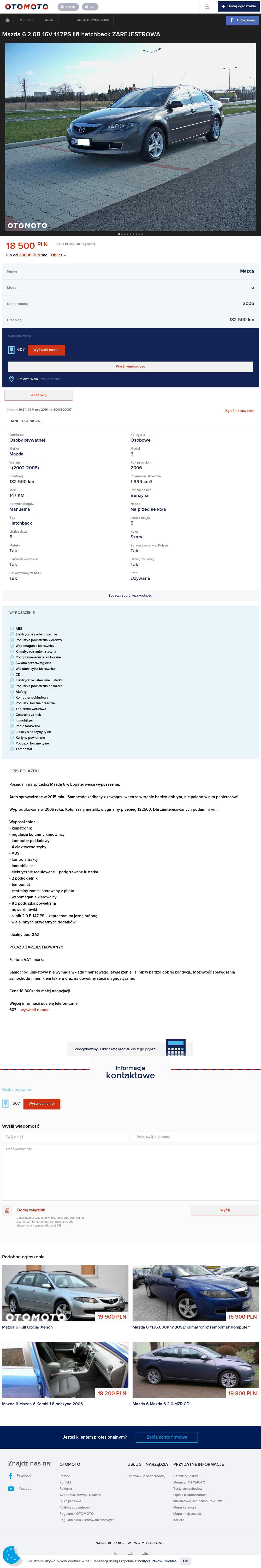

Mazda6 2.0 Pb, 2006, (otomoto: 6003800087), 18.500 zł, Stalowa Wola.
Postprzez Zibi85 » 13 mar 2016, 22:03
http://otomoto.pl/oferta/mazda-6-2-0b-1 ... yjkFh.html

Się tak zastanawiam czemu nie ma przycisku DSC OFF koło regulacji świateł?

Postprzez Danmazda » 14 mar 2016, 14:59
Były wersje które nie miały DSC....
Postprzez Geniek » 15 mar 2016, 10:58
Hmm, tutaj http://www.mazdaspeed.pl/modele/wspolczesne/mazda6/uzywana-mazda6-2002-2007-gggy/ pisze że DSC był w standardzie po lifcie... No chyba, że jest tylko napis zdarty.

Postprzez DeviS » 15 mar 2016, 23:12
Faktycznie nie ma przycisku DSC.... hmmm <co?> Tak jak Danmazda pisał że występowały wersje bez DSC ale z tego co się orientuję to się tyczyło tylko wersji przed liftem w wersji podstawowej i to tylko przez chyba pierwszy rok lub 2 lata... Ja mam wersje podstawową przed liftem i mam już DSC ;)

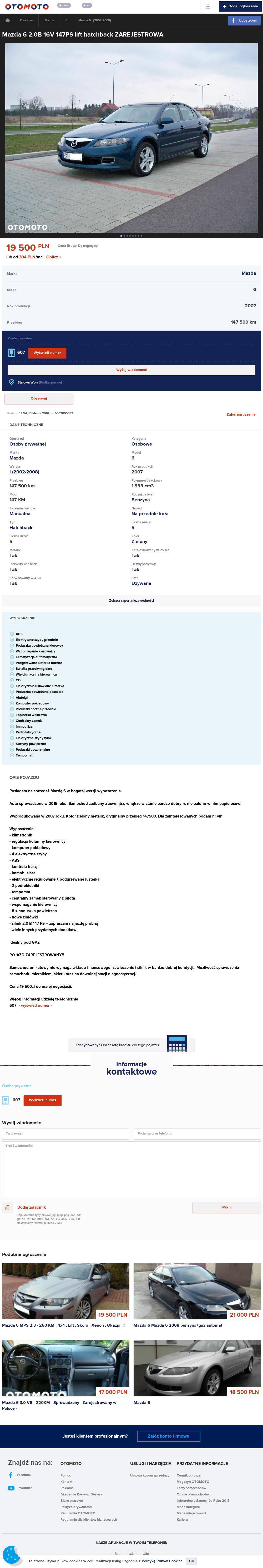

Postprzez Zibi85 » 20 mar 2016, 18:08
Wczoraj deklarowany przebieg auta został zmniejszony ze 132 500 do 110 500 km, a cena zmniejszona z 19500 do 18500.
Po zwróceniu sprzedawcy uwagi i podesłaniu demaskującego screena, dzisiaj w ogłoszeniu jest już inny samochód. Podobnie jak ta szara szóstka, ten też nie ma przycisku DSC OFF koło regulacji świateł, a tylko zaślepkę:
www.otomoto.pl/oferta/mazda-6-2-0b-16v- ... yjkFh.html

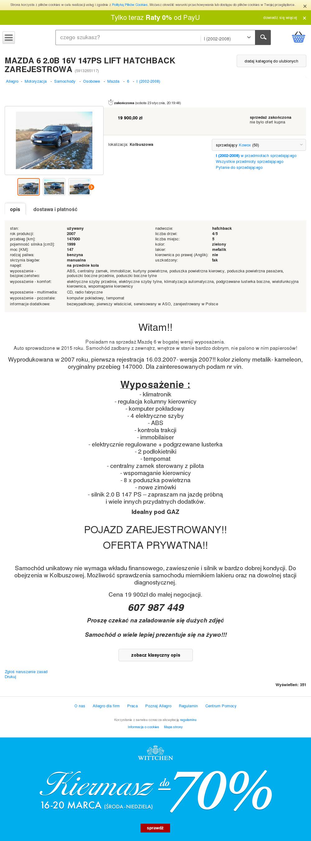

I jest to to samo auto które było wystawione na allegro końcem stycznia:
http://allegro.pl/mazda-6-2-0b-16v-147p ... 65117.html
