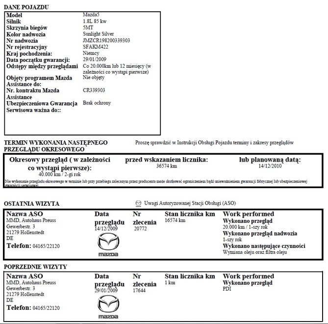

Postprzez trojaczkileg » 27 lut 2016, 13:06
Raport z CEPIKu.
VIN zgodny z reszta danych, tylko ten kolor??!!
HistoriaPojazdu_MAZDA_20160227_130315.pdf
(116.09 KiB) Pobrane 54 razy
