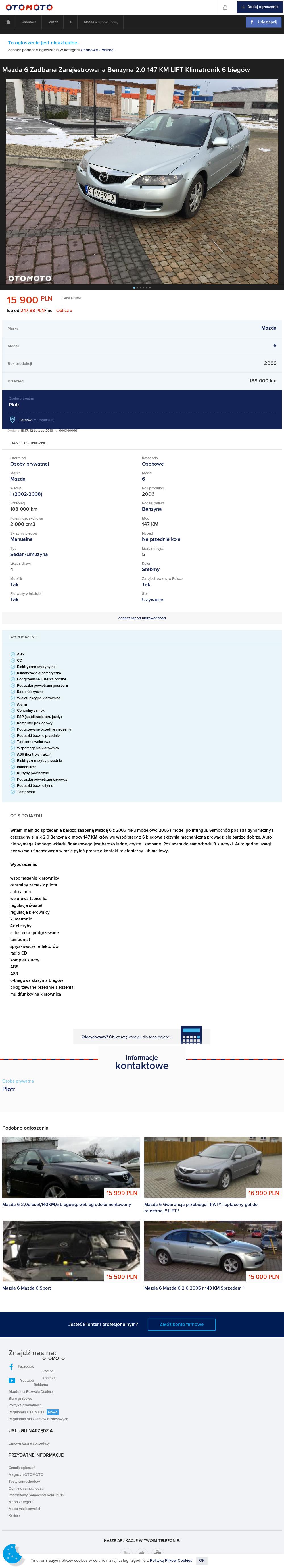

Witam, mam w planach wybrać się jutro na oględziny tego autka może jest ktoś z okolic Tarnowa i mógłby spojrzeć również na tą mazdę ?
http://otomoto.pl/oferta/mazda-6-zadban ... yhEKW.html
Za wszelką pomoc z góry wielkie dzięki.

Po pierwsze to skombinuj VIN, żeby się nie okazało, że masz jakąś przekładkę Anglika. I zapoznaj się z tym tematem:
viewtopic.php?t=150511&f=92
Po drugie nie jest napisane, że "bezwypadkowy", gdyby był, to sprzedawca na pewno by tego nie pominął.

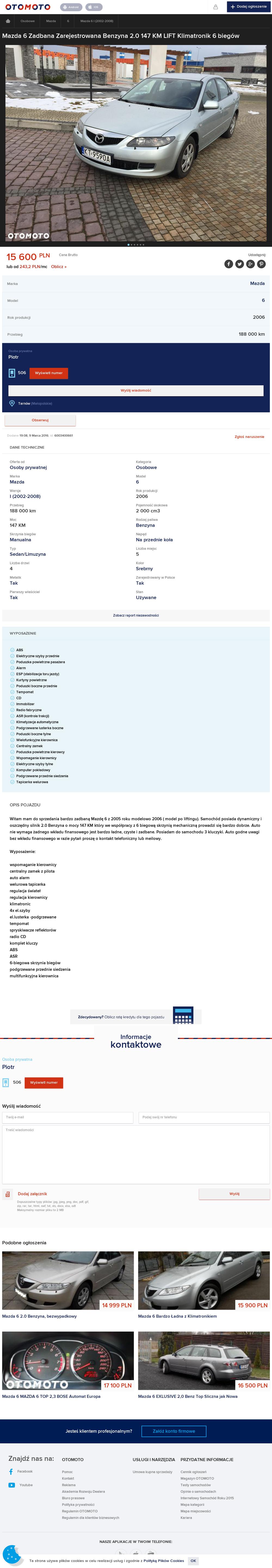

Po trzecie – maska jakiś dziwny kolor ma (z tego co można poanalizować po zdjęciach) i spasowanie maski i błotnika jakieś niezbyt proste z lewej strony. Bez miernika grubości lakieru nie ma co podchodzić.

Tak informacyjnie to przebieg tego autka jest oszukany o prawie 60 000 km na podstawie zdobytego nr VIN: JMZGG12F661614243 i pomocy Marianka.
http://otomoto.pl/oferta/mazda-6-zadban ... 23fd88249a

No i z przodu chyba "walona" bo jakoś tak maska i pozostałe elementy się kupy nie trzymają...
Zresztą opcja "bezwypadkowy" w ogłoszeniu pewnie celowo sprzedającemu umknęła :D
