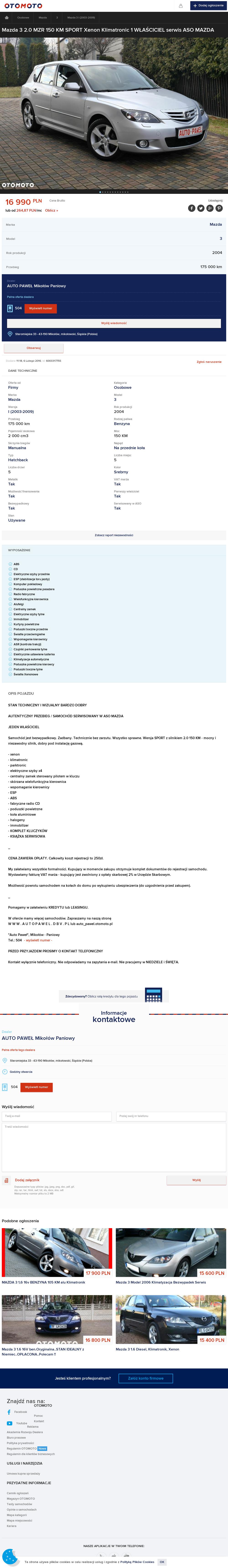

Dzień dobry,
szukam swojego pierwszego auta i trafiłem na Mazdę 3 w hatchbacku. Moja wiedza jest na pewno mniejsza od Waszej, więc proszę o pomoc. Warto? W sobotę jestem umówiony na oględziny. Co dokładnie sprawdzić poza progami, nadkolami (rdza)? Dowiedziałem się, że auto sprowadzone z Austrii. Numeru VIN nie chcą podać (tłumaczyli się, że można na jego podstawie dorobić kluczyk <co?>), ale jak przyjadę, to mogę spisać VIN.
http://otomoto.pl/oferta/mazda-3-2-0-mz ... yhjbJ.html
Od: 10 lut 2016, 13:33
Posty: 5
Auto: Póki co brak
Postprzez widmo82 » 10 lut 2016, 14:08
mazdosan napisał(a):Numeru VIN nie chcą podać (tłumaczyli się, że można na jego podstawie dorobić kluczyk ), ale jak przyjadę, to mogę spisać VIN.
Haha pierwszy raz słysze taki wykręt :) Już ktoś jedzie kraść im auto :) Wygodniej chyba wziąć handlarza na jazdę testową i wysadzić gdzieś w lesie :) Są spore szanse, że po tym numerze w DSR u Marianka nic nie będzie. Zbyt stare auto.
Nie wiem jak blisko masz do tego auta, ale ja na Twoim miejscu poprosiłbym o zdjęcie wewnętrznej krawędzi drzwi tylnych od zamka w dół oraz nadkoli jak i komory silnika.
Zapytaj czy był malowany/lakierowany i co pokazuje mu jego miernik. Nie wierz, że go nie ma :)
Ma książkę serwisową, ale do jakiego przebiegu była prowadzona i kiedy jest ostatni wpis to nie wiadomo.
Jak już będziesz na miejscu to nie wsiadaj za kierownice jesli nie zobaczysz opłaconego/ważnego OC.
Wiesz co on tam zakleił na klapie bagażnika?
PS: Na Śląsku jest sporo ludzi z naszego forum, weź butelkę w kieszeń i poproś kogoś o wspólne oględziny :)
