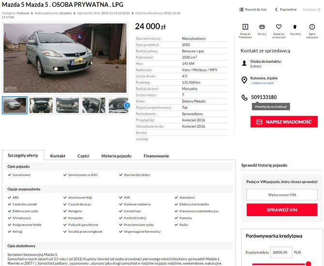

Mazda5 2.0 Pb/LPG, 2005, (moto.gratka: 19603006), 24.000 zł, Katowice.
Postprzez SlavoG » 14 sty 2016, 10:17
jestem nowy na 4um i nie ukrywam, że szukam opinii na temat Madzi 5
Jeśli coś pomotałem z wątkami to mam ogromną prośbę o nie wywalanie postu, bardzo zależy mi na opinii.
Przedstawię temat
Jutro wybieram się na oględziny Madzi 5:
klik link
Sprzedający w kontakcie tel. wydaje się sensowny, bez bajerowania etc...
Z tego co wiem wszystko ładnie serwisowane i zapisywane.
Ustaliłem, że posiada instalację Zavoli + wtryski Zavoli – info podane przez sprzedającego z pamięci na szybko, reszty nie wiem na chwilę obecną. LPG założone jeszcze w Niemczech w 2005/6 roku i z informacji "na gębę" przeze okres gwarancji serwisowane w ASO, później po sprowadzeniu do PL serwisowane w renomowanych serwisach. Autko ze zdjęć i informacji wygląda na zadbane, pytanie natomiast co sądzicie o autku, które już jeździło 10 lat na gazie? Podobno wszystko na bieżąco serwisowane bez większych usterek. Po wstępnych oględzinach mamy jechać do ASO Mazdy w Katowicach, tyle, że tam samej LPG mi nie sprawdzą.
Będę wdzięczny za jakieś opinie.
Pozdrawiam Slavo.
