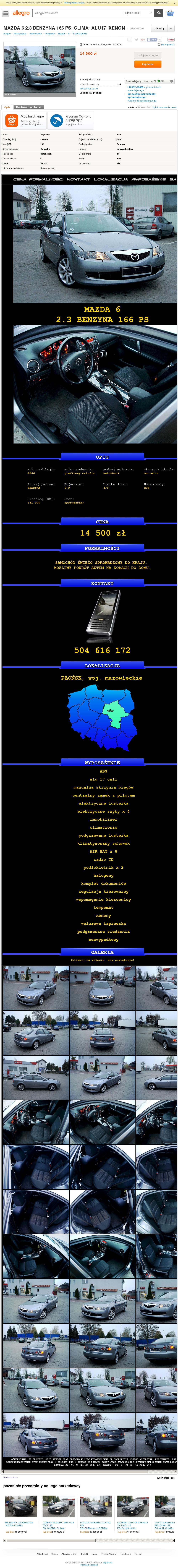

Witam. Proszę o ocenienie tej aukcji.
Co może być nie tak?
Po rozmowie z właścicielem wiem tyle że cena 14 500 zł jest bez żadnych opłat do przerejestrowania.
Poszukuje mazdy 6 hatchback 2.0 Pb, a najlepiej 2.3 Pb i po lifcie.
Z góry dziękuje za pomoc !
http://allegro.pl/mazda-6-2-3-benzyna-1 ... 22788.html
