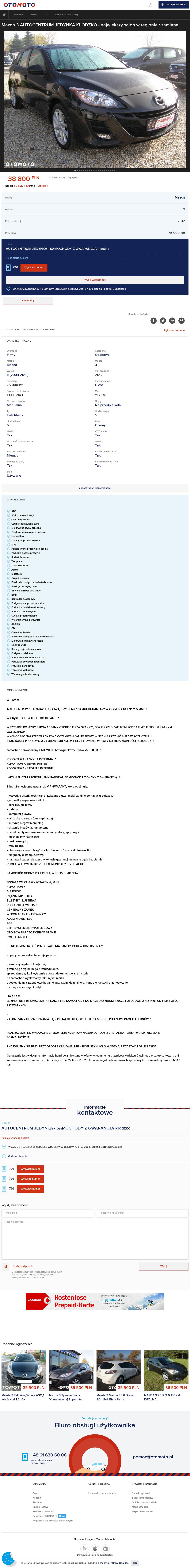

Witam, prosiłbym o ocenę samochodu. Sprowadzona z Niemiec, w ASO powiedzieli, że ostatni wpis był 2013-2014 przy przebiegu 40 tyś km. Na żywo szczeliny się zgadzały, zderzaki dopasowane do błotników, struktura lakieru praktycznie taka sama na całym samochodzie. Wnętrze widać, że zadbane ale jak to u handlarza jeden wielki plak... W porównaniu z inną Mazdą 3 silnik chodzi fajnie, pełna kultura pracy, na nadwoziu nie było oznak rdzy.
VIN: JMZBLB4Y611536895
http://otomoto.pl/oferta/mazda-3-autoce ... ycGKt.html
Wcześniej miałem Mazdę 6 z 2006r 2.0 121KM i trochę było z nią problemów. Jak ma się ten silnik w porównaniu z poprzednim który miałem?

Daj sobie spokój, po cenie widać, że coś nie halo ... a tak detalowo to 2012 rocznik to wersja po lifcie, a przedni zderzak przedliftowy, pewnie walnięta w przód i zderzak zakupiony z allegro.
Tylny zderzak jest poliftowy.
